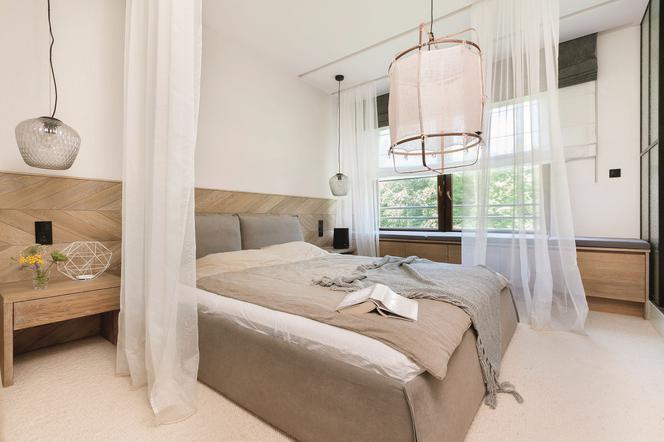

Najważniejsza część strefy nocnej - sypialnia
Każdy ma opinię na temat tego, jak duża powinna być sypialnia. I każdy z nas ma rację. Zakładając jednak, że to pokój, w którym tylko śpimy, a przebieramy się w sąsiedniej garderobie czy łazience, może być naprawdę mały (ok. 10 m2). Jeśli jednak w sypialni planujemy też szafy na odzież, siedzisko do odłożenia ubrań, toaletkę – sypialnia musi być większa (minimum 12 m2).
A jak duże powinno być łóżko? Długość łóżka to wzrost śpiącej osoby plus 20-25 cm. Minimalna szerokość – 90 cm. Szerokość podwójnego łóżka to 140 cm. Dla dwóch osób wygodniejsze jednak będzie łóżko szerokości minimum 160 cm. Wysokość stelaża – 40 cm. Dla osób starszych – 45-55 cm (wygodny będzie taki z regulowaną wysokością nóżek). W małym wnętrzu wybierz łóżko bez wysokiego szczytu w nogach. Pokój wyda się większy. Łatwiejsze będzie też słanie łóżka. Z trzech stron łóżka zostaw wolną przestrzeń szerokości minimum, podkreślam minimum, 60 cm. Jeśli wzdłuż ściany jest szafa, przejście powinno mieć 80-120 cm, by łatwiej było z niej korzystać.
Obok łóżka niezbędny jest stolik nocny. Jeśli masz kłopot z utrzymaniem porządku, lepsza będzie szafka z szufladami, by zbyt dużo rzeczy nie leżało na wierzchu. W sypialni często też znajduje miejsce toaletka. Użyteczne będą także fotel czy ława (otomana) w nogach łóżka oraz akcesoria, jak wolno stojące lustro i wieszaki.
Najważniejszy mebel w sypialni – łóżko
O jakości łóżka decydują: stelaż i materac, a nie tak zwana rama, której poświęcamy zwykle najwięcej uwagi. Stelaż działa podobnie jak amortyzator w samochodzie. Tłumi ruchy. Listewki sprężynują i w ten sposób reagują na ciężar i ruchy osoby leżącej na łóżku. Im więcej listewek, tym lepsze wsparcie i większy komfort. Stelaż, podobnie jak materac, może mieć kilka stref, które z różną siłą reagują na nacisk. Odpowiada też za mikroklimat – redukuje wilgoć i wyrównuje temperaturę, tak by w łóżku nie było nam ani za ciepło, ani za chłodno.
