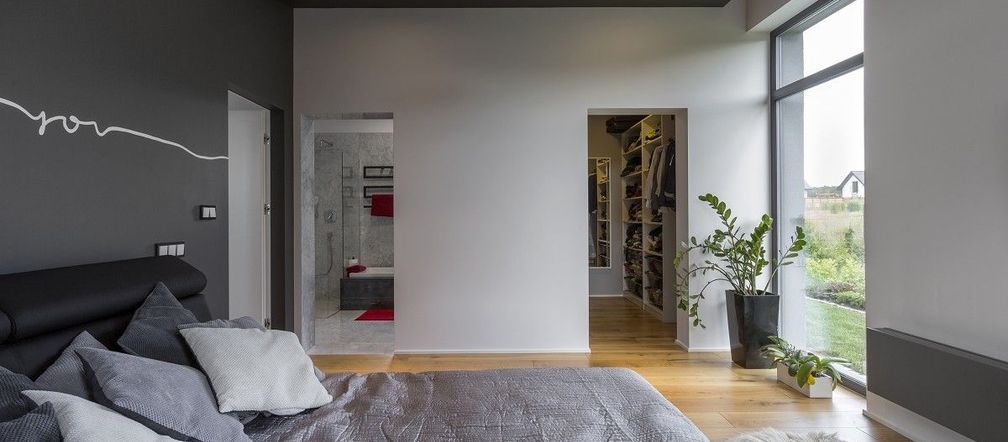

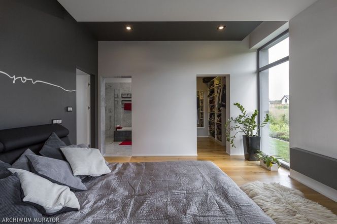

Sypialnia z łazienką i garderobą
Autor: Piotr Mastalerz Dzięki garderobie ograniczamy liczbę mebli w sypialni – staje się ona przestrzenią, w której możemy zażywać jedynie relaksu
