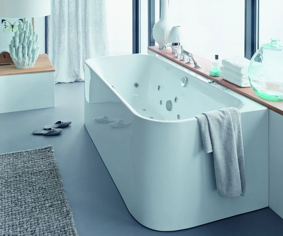

Wanna z hydromasażem: rodzaje masażu oraz dysz
Masaże, które można spotkać w wannach, to:
  • masaż powietrzny, zwany też kąpielą perełkową
To najłagodniejszy rodzaj masażu. Powietrze z pomieszczenia jest wtłaczane przez dmuchawę do wanny napełnionej wodą. Może być rozprowadzone systemem rurek do dysz powietrznych umieszczonych w dnie wanny albo doprowadzone do komory powietrznej znajdującej się pod dnem (podwójne dno), a dalej wypuszczane przez małe otworki w dnie wanny. UWAGA! Działa nasennie.
Resztki wody pozostające w podwójnym dnie mogą sprzyjać rozwojowi grzybów. Trzeba więc dbać o dezynfekcję komory. Aby woda po kąpieli nie zostawała w systemie, potrzebne są rurki drenażowe odprowadzające ją do kanalizacji.
  • masaż wodny, zwany biczami wodnymi
Jest bardziej intensywny od powietrznego. Woda napuszczona do wanny podczas masażu wodnego krąży w obiegu zamkniętym: pompa zasysa ją przez ssak, a dalej systemem rurek tłoczy do dysz wodnych;
  • masaż mieszany (wodno-powietrzny)
Odbywa się on za pomocą strumieni wody z dodatkiem powietrza; dysze są tak skonstruowane, że woda jest napowietrzana;
  • masaż ultradźwiękowy
Fale ultradźwiękowe wytwarzają dysze ultradźwiękowe, zwykle montowane obok wodnych. Poprawiają ukrwienie tkanek, przyspieszają metabolizm i rozgrzewają (wyższa półka cenowa).
Liczba dysz zależy od wielkości i kształtu wanny z hydromasażem, zazwyczaj jest ich 4-12, a instalowane są w takich miejscach, by strumienie docierały do kręgosłupa, karku, pleców oraz nóg.
Dysze dzielą się na:
  • ruchome (kierunkowe i obrotowe) - mogą zmieniać kierunek, a nawet obracać się
  • nieruchome znajdujące się zwykle w górnych częściach wanny. Ich siłę oraz kierunek przepływu można regulować. Rozmieszczone są zależnie od modelu – na bocznych ściankach oraz w dnie (służą głównie do masażu nóg i stóp i zwykle są to dysze kierunkowe).
