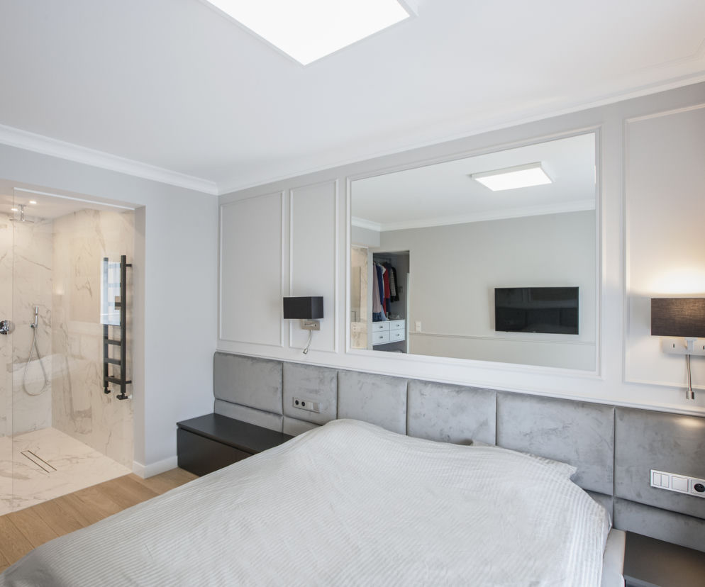

Autor: Łukasz Matczak, projekt: Pracownia Abu Wnętrza/ Materiały prasowe Rozbudowany zagłówek za łóżkiem, w który zmieściły się włączniki i gniazdka

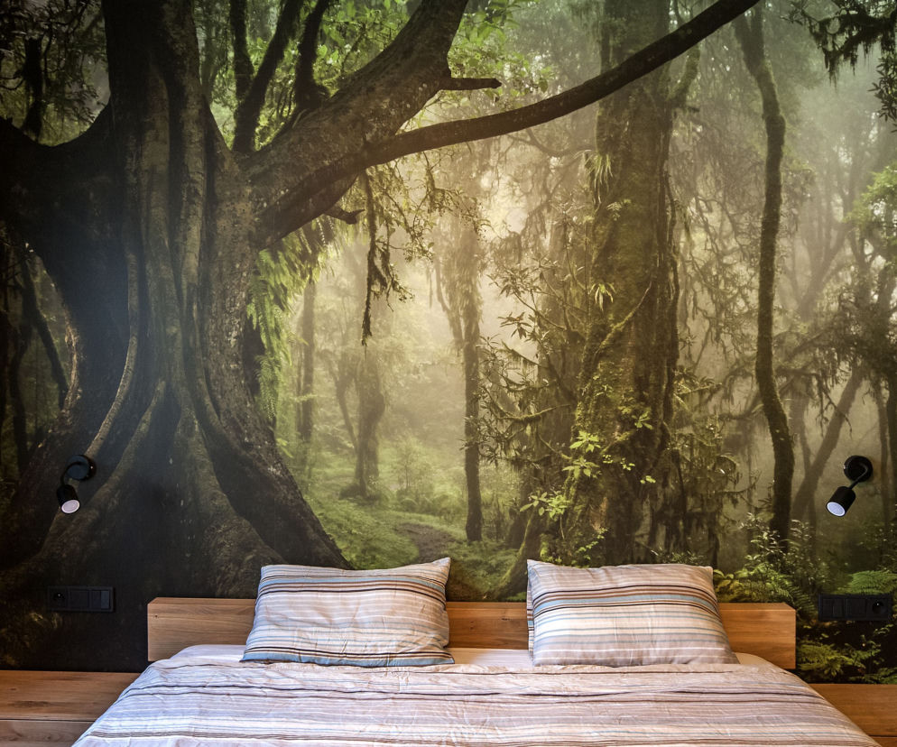

Tapety i fototapety to ponadczasowe rozwiązanie do dekoracji ściany w sypialni, modne od paru dekad. Można zaszaleć z wzorem, kolorem lub iluzją przestrzeni. Czasem klienci dostarczają swoje ulubione zdjęcia z wakacji i udaje się je dostosować do fototapety za łóżkiem. To idealny sposób na uwiecznienie pięknych wspomnień!

Coraz częściej dodajemy zagłówki tapicerowane do łóżek podwójnych w głównej sypialni, jak i do łóżek dziecięcych czy młodzieżowych. Na rynku mamy do wyboru różne wersje budżetowe dostępne online lub w marketach budowlanych. Takie zagłówki do łóżka to gotowe, tapicerowane kasetony do samodzielnego montażu na ścianie. Jeżeli dysponujemy większym budżetem i chcemy bardziej spersonalizowany projekt sypialni, możemy udać się do firmy tapicerskiej i zamówić zagłówek lub nawet całą ścianę wykonaną z paneli tekstylnych o dowolnych kształtach, kolorach i rozmiarach. Ostatnio modne są asymetryczne wzory lub przeszycia. Nadal królują tkaniny pluszo-podobne.

  • Czy można montować w zagłówku gniazdka i włączniki? Można i naprawdę ciekawie może to wyglądać. Trzeba tylko precyzyjnie rozplanować puszki elektryczne, aby gniazdko czy włącznik wypadało na łączeniu paneli.
  • Czy można dodać oświetlenie do paneli? Tak, zarówno w formie kinkietów montowanych na tkaninie, jak i pasków led wpuszczonych pomiędzy panele.
