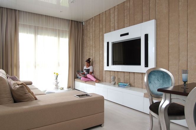

Panele tekstylne na ścianie w salonie
Autor: Sylwester Rejmer Panele tekstylne na ścianie z tv w salonie zdobią i wygłuszają wnętrze
Panele tekstylne najczęściej są zbudowane z rdzenia z miękkiej piany poliuretanowej. Z zewnątrz obite są tkaniną, na przykład poliamidowym flockiem. Dostępne są w wielu wariantach kolorystycznych. Grubość paneli tekstylnych mieści się w przedziale 2-5 cm.

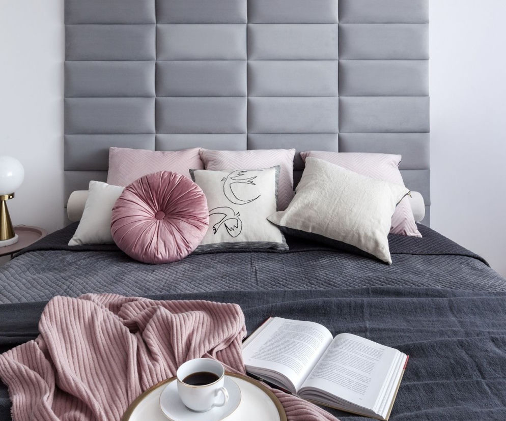

Autor: FLUFFO/ Materiały prasowe Aby bardziej zaakcentować efekt 3D, wystarczy zestawić na jednej płaszczyźnie panele o różnej grubości
