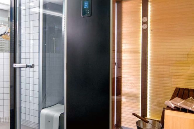

Ideałem byłoby przewidzieć miejsce na domową saunę już w projekcie domu. Oprócz kabiny sauny czy łaźni parowej można w tedy w pobliżu zaplanować miejsce do wypoczynku i bezpośrednie wyjście na zewnątrz – bo nie ma to jak po kąpieli w saunie poleżeć na leżaku w ogrodzie. Dobrym momentem do zainstalowania sauny jest remont domu.
Odpowiednie miejsce na saunę w domu
Saunę można urządzić w jednym z pokoi, na przykład w sypialni zwolnionej po wyprowadzce dorosłego dziecka. Jeżeli jeszcze pokój ma bezpośrednie wyjście na mały taras lub balkon, będzie idealnie.
Doskonałym miejscem na saunę jest łazienka. Kabina kąpielowa (natrysk plus łaźnia parowa) może zająć miejsce wanny, a mała sauna zmieści się obok. Skośny dach nie jest przeszkodą w zainstalowaniu sauny, więc adaptowane pomieszczenie może się znajdować na poddaszu.
Wentylacja sauny w domu i łaźni parowej
Najczęstsze błędy przy projektowaniu sauny i łaźni parowych dotyczą wentylacji. Poza niekomfortową kąpielą mogą spowodować zawilgocenie pomieszczenia, a w skrajnych sytuacjach przegrzewanie się elementów wewnątrz sauny, a nawet pożar.
Powietrze musi bez przeszkód przepływać wokół kabiny sauny i swobodnie cyrkulować w pomieszczeniu, do którego jest odprowadzane. Między ścianami pomieszczenia a ściankami sauny musi pozostać co najmniej kilkucentymetrowy odstęp.
Temperatura wokół kabiny łaźni parowej nie może przekraczać 35°C. Jeśli łaźnia ma konstrukcję lekką, a sąsiaduje z tradycyjną sauną z drewna, między ich kabinami musi być co najmniej 10-centymetrowy odstęp. W domowych łaźniach wystarczy wymiana powietrza przez otwieranie drzwi oraz istniejąca w pomieszczeniu wentylacja grawitacyjna.

Sauna w domu: planowanie wnętrza
Do projektowania wnętrza sauny w domu – ławek oraz oświetlenia – należy przystąpić dopiero wtedy, gdy piec do sauny, drzwi, wlot i wylot są prawidłowo rozmieszczone. Ławki mogą być na jednym lub na różnych poziomach, dolny poziom na wysokości mniej więcej 42 cm nad podłogą. Taka sama odległość powinna być między poszczególnymi rzędami ławek. Koniecznie zależy zachować określone przez producenta pieca odległości bezpieczeństwa między piecem a elementami w saunie (ławkami, ścianką itp.). Tradycyjne oprawy oświetleniowe w saunie umieszcza się na ścianach w bezpiecznej odległości od sufitu (co najmniej 30 cm). Nigdy nie należy montować oświetlenia bezpośrednio nad piecem. Oprawy oświetleniowe w saunie można osłonić specjalnymi abażurami lub zamontować pod ławkami lub za oparciami. Do oświetlenia saun najchętniej są stosowane źródła ledowe, zarówno punktowe, jak i w postaci taśm oświetleniowych.
