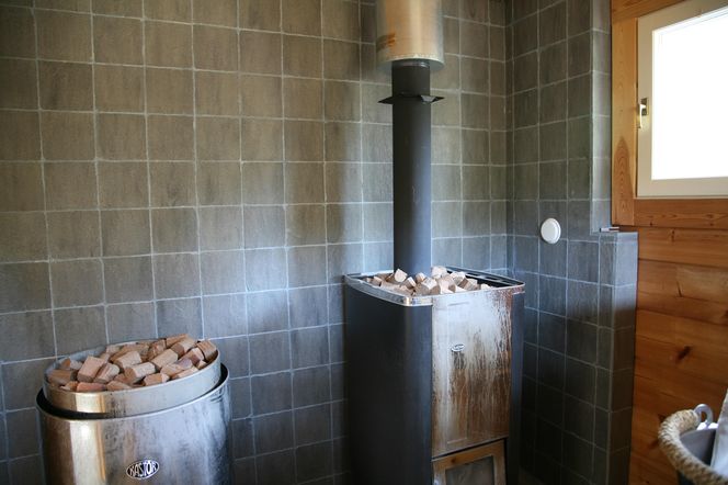

Tradycyjnie sauny były wyposażone w piece opalane drewnem. Jeśli chcemy mieć saunę z piecem na drewno, w domu musi być oddzielny przewód dymowy (przeważnie o średnicy 125 mm), do którego będzie można odprowadzać spaliny z pieca. W pobliżu kabiny trzeba też zapewnić miejsce do składowania drewna w ilości wystarczającej przynajmniej na jedną, dwie kąpiele.
Piec do sauny na drewno
Ponieważ piece do sauny na drewno rozgrzewają się do znacznie wyższej temperatury niż elektryczne, ich odległość od elementów palnych w saunie musi być także większa. Jeśli nie uda się zachować bezpiecznego odstępu, trzeba zastosować specjalne, dodatkowe osłony niepalne. W saunach z piecem na drewno wlot powietrza umieszcza się przy podłodze jak najdalej od pieca. Wylot nie jest konieczny, ponieważ jego funkcję spełni piec, pobierając powietrze do spalania z wnętrza sauny.
W piecach do sauny na drewno w zamkniętym palenisku spala się drewno i są podgrzewane kamienie znajdujące się w pojemniku. Palenisko ma przeszklone drzwiczki, więc podczas kąpieli można podziwiać widok płonących polan. Wśród pieców do saun na drewno dostępne są również modele z otworem paleniska (z drzwiczkami) montowanym w pomieszczeniu obok sauny (np. w pomieszczeniu wypoczynkowym). Takie rozwiązanie jest wygodniejsze, ponieważ nie ma konieczności wnoszenia drewna do wnętrza sauny.
Piece na drewno mają tę przewagę nad elektrycznymi, że można z nich korzystać także tam, gdzie nie ma sieci elektrycznej.

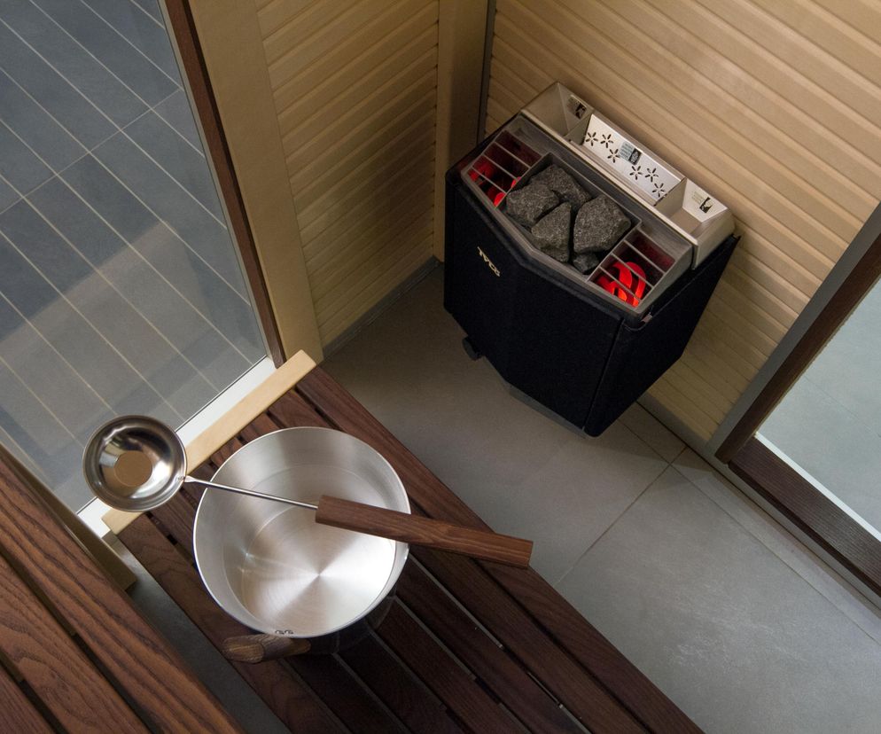

Piec do sauny elektryczny
W nowo budowanych saunach domowych zazwyczaj instaluje się piece do saun elektryczne. Mają mniejsze wymiary, są tańsze i łatwiej się je montuje od pieców na drewno (nie wymagają komina). Łatwiejsza jest także obsługa elektrycznego pieca do sauny, a koszt eksploatacji – niewielki.
Piece do sauny elektryczne są dostępne w wersji do zamontowania na ścianie lub na podłodze. Piece montowane na ścianie zabierają mniej miejsca i ułatwiają sprzątanie podłogi pod piecem i wokół niego. Piece ustawiane na podłodze mają zazwyczaj znacznie większe pojemniki na kamienie. Ostatnio wzrasta popularność pieców w kształcie „kamiennej wieży”, z ażurową obudową pojemnika na kamienie.
Piece do sauny na drewno muszą mieć możliwość podłączenia do przewodu dymowego
Autor: Andrzej Papliński Piece do sauny na drewno muszą mieć możliwość podłączenia do przewodu dymowego

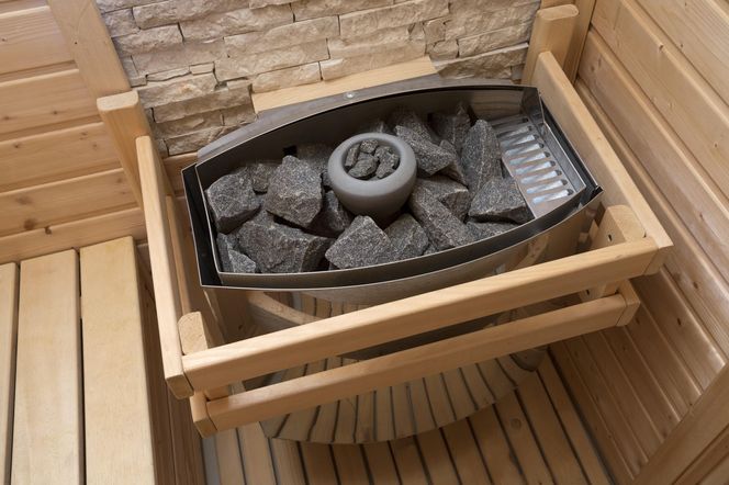

W piecach do sauny można używać wyłącznie specjalnie do tego przystosowanych kamieni
Autor: Piotr mastalerz W piecach do sauny można używać wyłącznie specjalnie do tego przystosowanych kamieni
Kamienie do pieca do sauny
Piece w saunie wypełnia się specjalnymi kamieniami, które akumulują ciepło. Rozgrzane polewa się wodą, w wyniku czego powstaje gorąca para wodna. Najczęściej stosuje się minerały typu oliwiny lub diabaz – są sprzedawane przez firmy oferujące sauny. Nie wolno używać zwykłych kamieni, bo mogą popękać i uszkodzić piec. Ważna też jest odpowiednia konserwacja kamieni w saunie. Można przyjąć prostą zasadę, że sprawdza się je tyle razy w ciągu roku, ile razy w tygodniu korzysta się z sauny (kąpiel się w saunie raz w tygodniu, sprawdzanie kamieni raz w roku). Trzeba wyjąć wszystkie kamienie i usunąć z nich drobny piasek lub osad z wody. W pojemniku mogą znajdować się tylko kamienie całe i nieuszkodzone.
