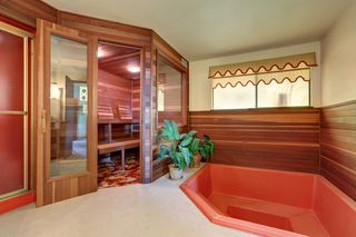

Gdzie najlepiej umieścić saunę w domu?
Idealne miejsce na saunę to przestrzeń z dostępem do wentylacji i łatwym podłączeniem do instalacji elektrycznej i wodnej. Najczęściej wybierane lokalizacje to: łazienka (np. sauna domowa z prysznicem),piwnica, osobny pokój relaksu przy sypialni lub siłowni.Ważne, by pomieszczenie było dobrze zaizolowane i miało możliwość odprowadzania wilgoci.

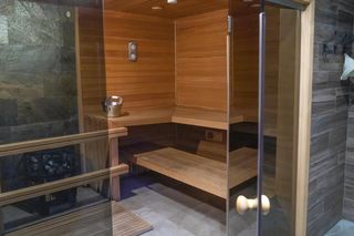

3. Konstrukcja i wykończenie
Ściany i sufit najczęściej wykańcza się drewnem – najlepsze gatunki to osika, świerk skandynawski, cedr czerwony.Podłogę warto wykonać z materiału odpornego na wilgoć, np. płytek gresowych z odpływem liniowym.

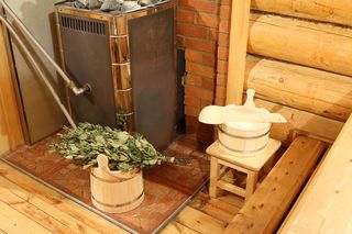

Piec elektryczny - to najpopularniejszy wybór do użytku domowego. Jest kompaktowy, łatwy w obsłudze i nie wymaga instalacji komina. Wystarczy doprowadzenie prądu (najczęściej 400V). Taki piec nagrzewa się do 70–100°C, a do środka wkłada się kamienie, które po polaniu wodą generują parę.
Jak wygląda taki piec? Zwykle ma nowoczesną, stalową obudowę, czasem z drewnianą osłoną. Jest montowany na ścianie lub może być  wolnostojący. Cena: od 1 200 zł do 6 000 zł w zależności od mocy i producenta.
Piec na drewno - to klasyczne rozwiązanie, preferowane przez miłośników tradycyjnej sauny fińskiej. Wymaga podłączenia komina i dobrej wentylacji. Drewno spala się w piecu, nagrzewając kamienie, które oddają ciepło. Jak wygląda piec na drewno? Ma zwykle masywny korpus z żeliwa lub stali, drzwiczki do paleniska, często z widoczną komorą spalania. Cena: od 2 000 zł do 8 000 zł + koszt instalacji komina.
Piec parowy (generator pary) - jest stosowany w domowej saunie parowej. To urządzenie, które podgrzewa wodę do wytwarzania pary wodnej, tworząc klimat zbliżony do łaźni tureckiej (temperatura około 40–50°C, wysoka wilgotność). To zwykle małe urządzenie najczęściej montowane poza kabiną, podłączone do wody i zasilania.Cena: od 2 500 zł do 10 000 zł.Przy wyborze pieca warto kierować się nie tylko ceną, ale też mocą urządzenia (dobieraną do kubatury sauny), bezpieczeństwem użytkowania i dostępnością serwisu. Dobry piec to inwestycja na lata i gwarancja efektywnego działania Twojej sauny.
