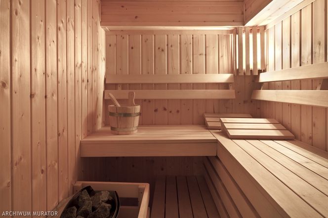

Producenci saun stosują dużo różnych rozwiązań i lamp do sauny, między innymi oświetlenie halogenowe, listwy oświetleniowe umieszczane za oparciami lub pod ławkami, a także specjalne abażury rozpraszające światło.
W saunach stosuje się specjalne oprawy oświetleniowe. Żarówka w takiej oprawie oświetleniowej jest całkowicie zasłonięta szczelnym kloszem. Nie ma do niej bezpośredniego dostępu. Oprawki oświetleniowe można dodatkowo przysłonić specjalnymi, drewnianymi abażurami.

Oprawki oświetleniowe w saunie montuje się najczęściej na ścianach w bezpiecznej odległości od sufitu – minimum 30 cm. Mogą znajdować się też pod ławkami. Taki sposób umieszczenia oświetlenia stwarza przyjemny nastrój.
Oprawy oświetleniowe muszą być przystosowane do specyficznych warunków w saunie. Trzeba pamiętać, aby nigdy nie umieszczać oświetlenia bezpośrednio nad piecem w saunie.
