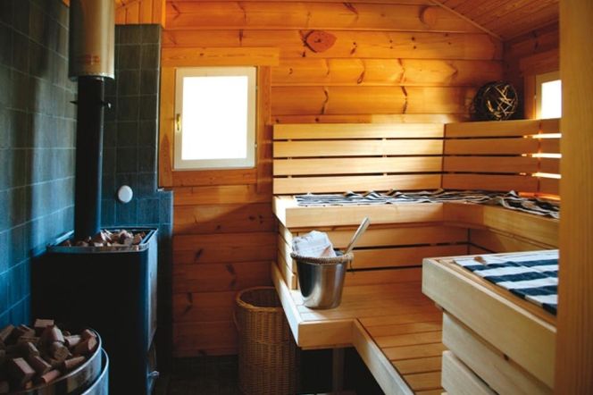

Sauna to forma kąpieli w rozgrzanym powietrzu o temperaturze od mniej więcej 40 do blisko 120°C i wilgotności względnej od kilku do ponad 80%. Wartość tych parametrów decyduje o rodzaju sauny – czy jest to sauna sucha, sauna mokra, czy sauna parowa. W celu ustalenia właściwych warunków można się posłużyć prawem „sumy 110„ opisującym zależność między temperaturą a wilgotnością w saunie (tyle powinna wynosić suma temperatury – w stopniach Celsjusza – i wilgotności – w procentach). W tej samej kabinie można korzystać z różnych form kąpieli. Wybór zależy od upodobań użytkownika.
Sauna parowa
Podczas kąpieli w saunie parowej temperatura powietrza nie przekracza 65°C (wynosi 40-65°C), a wilgotność jest wyższa niż 80%. Warunki charakterystyczne dla takiej kąpieli można uzyskać, instalując w saunie dwa urządzenia – zwykły piec i dodatkowo osobny generator pary – lub jedno, ale spełniające obie te funkcje, czyli piec typu kombi. Duża wilgotność i wysoka temperatura panujące w saunie parowej sprawiają, że organizm mocno się poci, ale nie towarzyszy temu dyskomfort odczuwany niekiedy w saunie suchej. Większość osób, w tym również małe dzieci, dobrze znosi takie warunki. Gorąca para wodna korzystnie wpływa na drogi oddechowe i przynosi ulgę przy dolegliwościach reumatycznych. Można ją przepuszczać przez zioła lub esencje zapachowe i zażywać w ten sposób inhalacji ziołowych. Sauna parowa to nie to samo co łaźnia parowa. Ta druga jest inaczej zbudowana, a kąpiel w niej odbywa się w temperaturze nie wyższej niż 55°C i przy bardzo dużej wilgotności.

Oprócz pieca w saunie powinny się znaleźć: wiaderko na wodę, łyżka lub czerpak do polewania kamieni, termometr, higrometry do pomiaru wilgotności.

Dodatkowe wyposażenie sauny to na przykład drewniane podgłówki, osłony do pieców, głośniki odporne na wysoką temperaturę (przyjemnie jest w saunie słuchać muzyki). Saunę można również wyposażyć w automaty dawkujące esencje zapachowe. W większych saunach zamiast łyżki do polewania kamieni wodą można zainstalować specjalny zawór otwierany przez pociągnięcie linki zamocowanej w suficie. Urządzenia tego typu wymagają doprowadzenia do sauny przewodu z zimną wodą.
