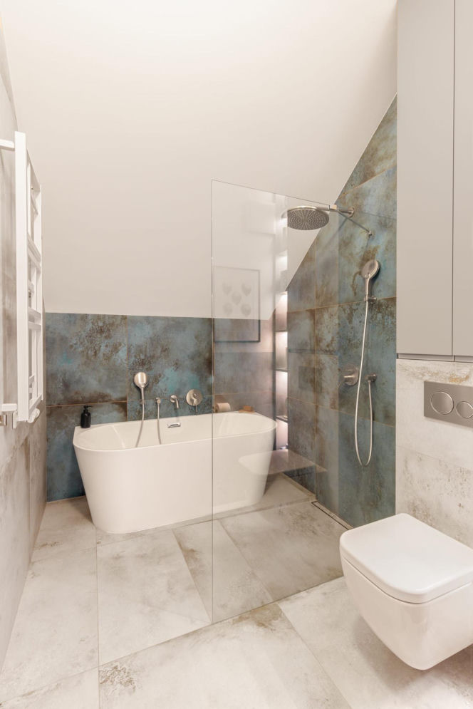

Łazienka z wanną i prysznicem
Autor: Pion Poziom/ Materiały prasowe Wydzielona strefa mokra łazienki, realizacja z kabiną Radaway MODO New Brushed Nickel II, proj. arch. Joanna Lemka-Wójcik, JLW Studio

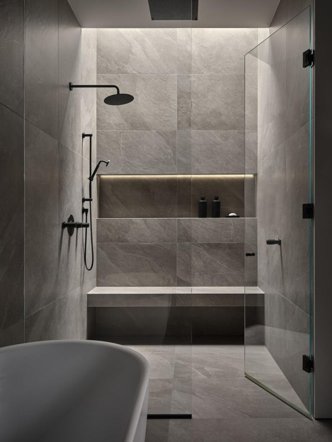

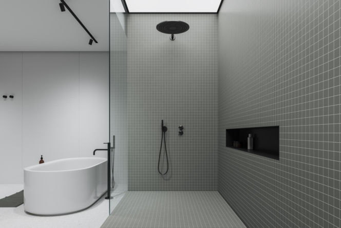

Prysznic walk-in
Autor: Getty Images/ Getty Images

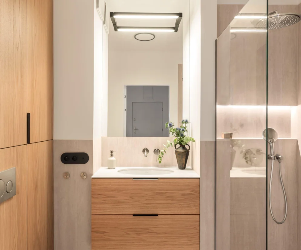

Kabina prysznicowa
Autor: Joe Hendrickson/ Getty Images

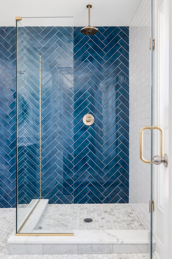

Prysznic
Autor: Younes Bounhar/DoubleSpace/v2com/ Materiały prasowe
