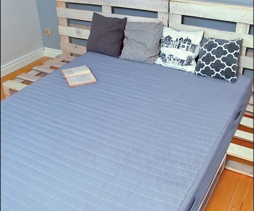

Łóżko z palet - planowanie
Typowe palety mają wymiary 80 x 120 x 14,4 cm oraz 100 x 120 x 14,4 cm. Można je zestawiać i docinać według własnego projektu. Najpierw warto wypróbować „na sucho”, czy wygodnie nam będzie wstawać z łóżka z jednej warstwy palet (około 15 cm + około 20 cm grubość materaca). Gdy ułożymy dwie warstwy (około 30 cm + około 20 cm grubość materaca), uzyskamy wysokość łóżka standardowego, przyjmowanego za wygodne do wstawania.
Sprawdź też:
Łóżko można tak rozmierzyć, że wykorzystamy na nie tylko całe palety, ale warto pamiętać, że potrzebna będzie jeszcze dodatkowa, z której wytniemy listwy do łączenia palet, by się nie rozsuwały (można też wykorzystać do tego celu deskę). Jeśli zdecydujemy się na zrobienie zagłówka łóżka z palety, musimy dokupić jeszcze dwie dodatkowe palety. Palety możemy też docinać na wymiar, dlatego to idealne rozwiązanie do zagospodarowania wszelkiego rodzaju wnęk, gdzie trudno wpasować łóżko typowe.

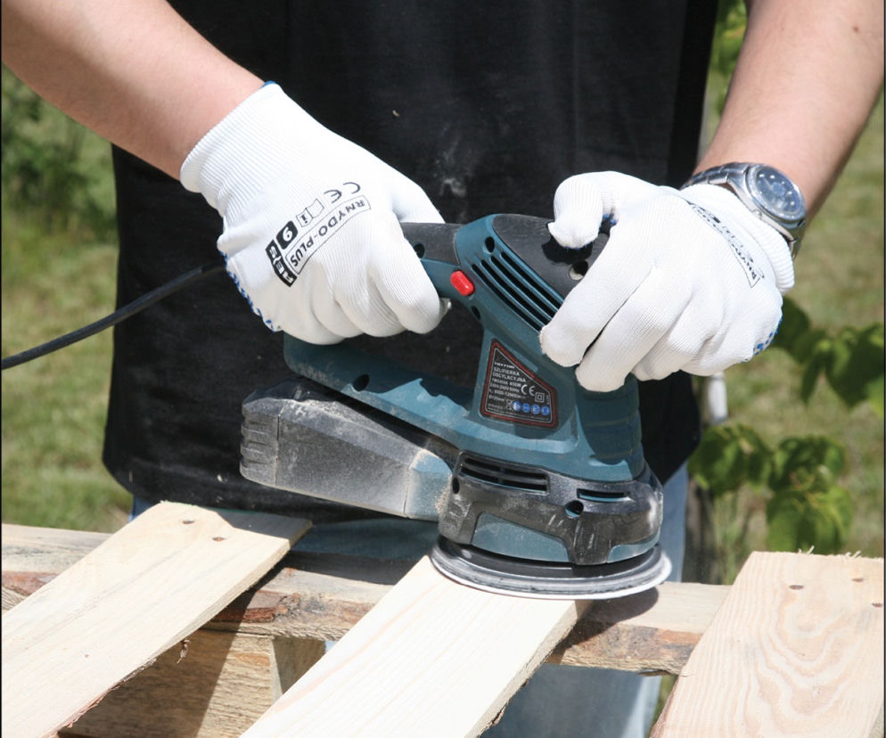

Łóżko z palet – jak przygotować materiał
Bardzo ważnym etapem budowy łóżka z palet jest szlifowanie. To niezbyt trudna praca, ale dosyć uciążliwa i brudząca, więc dobrze jest znaleźć osobne pomieszczenie albo przenieść się na zewnątrz. Przyda się do tego papier ścierny różnej gradacji i szlifierka elektryczna, dzięki której prace będą postępować szybciej.
Oszlifowane i oczyszczone z kurzu palety, które będą tworzyły konstrukcję naszego łóżka, można pozostawić surowe albo pomalować je produktami przeznaczonymi do drewna: farbą, bejcą, lakierobejcą. Warto wybrać preparat hypoalergiczny – bezpieczny dla osób ze skłonnościami do uczuleń. Śpiąc i odpoczywając, spędzamy na łóżku kilka godzin na dobę!

Łóżko z palet  – jak zbudować łóżko na miarę
Autor: Marcin Czechowicz Palety pozostawione w naturalnym odcieniu nadają surowy charakter całemu wnętrzu. Dzięki wypełnieniu sklejką przestrzeni między deskami bocznych palet powstały podręczne półki na odkładanie książek, okularów, komórki

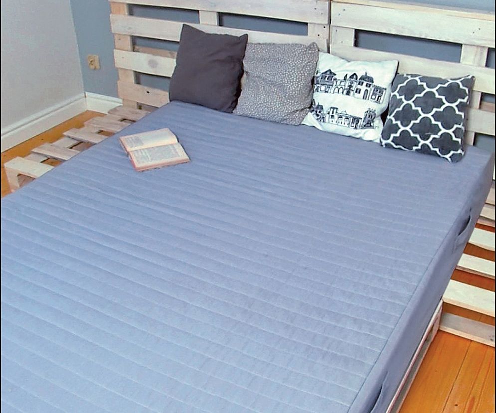

Autor: Marcin Grabowiecki Palety możemy docinać, dlatego łatwo zrobimy z nich łóżko o nietypowych wymiarach, dostosowanych do miejsca, którym dysponujemy. Projekt: Katarzyna Kapuścińska
