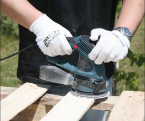

Najżmudniejszą czynnością jest szlifowanie palet. Warto użyć do tego szlifierki elektrycznej. Zaczynamy od papieru gruboziarnistego (na przykład 60, 80)

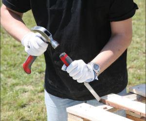

Przy użyciu młotka i mesla usuwamy luźne fragmenty drewna i pozostałości kory

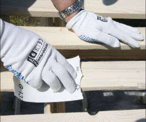

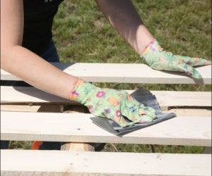

Drugie szlifowanie możemy wykonać ręcznie papierem ściernym gradacji 120 albo - jeśli paleta jest już w miarę równa – 240. W razie potrzeby szlifujemy trzeci raz

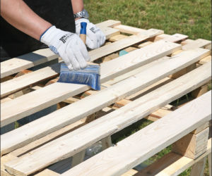

Farbę w puszce starannie mieszamy, a następnie nakładamy na drewno wałkiem lub pędzlem (można to zrobić również natryskowo)

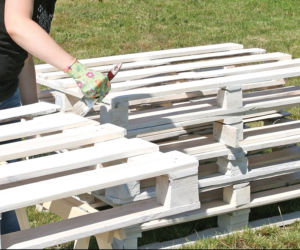

Gdy palety wyschną, przecieramy każdą drobnoziarnistym papierem ściernym i nakładamy drugą warstwę farby

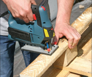

Dodatkową deskę przycinamy na mniejsze kawałki – będą potrzebne do łączenia palet

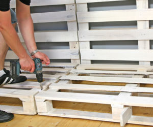

Gotowe palety ustawiamy w pokoju zgodnie z przygotowanym projektem Łączymy je ze sobą, mocując od spodu wkrętami docięte listewki
