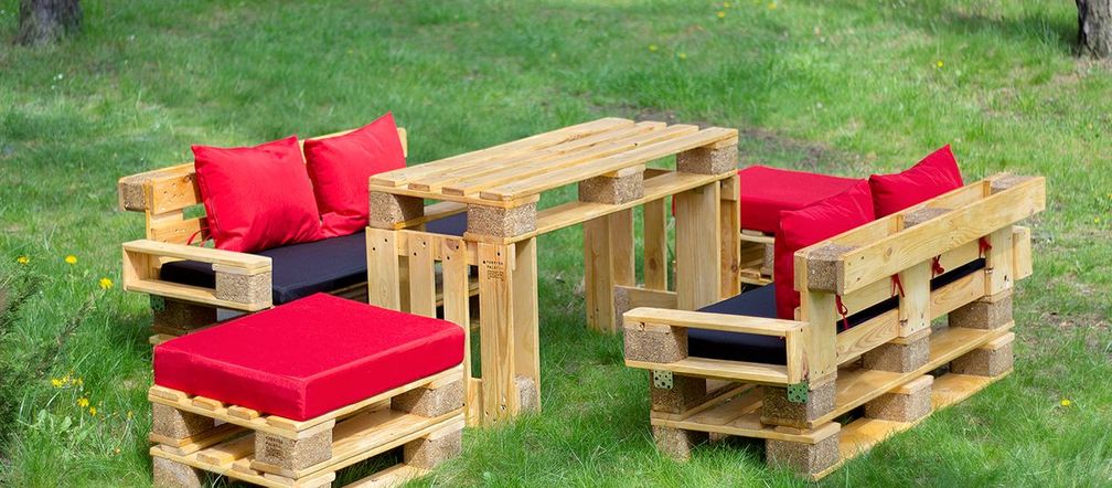

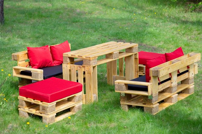

Palety na balkonie
Autor: Archiwum serwisu Z kilku europalet można zbudować pomysłowe meble na balkon lub do ogrodu. Na zdjęciu meble z palet firmy Fabryka Palet (www.fabrykapalet.com).
