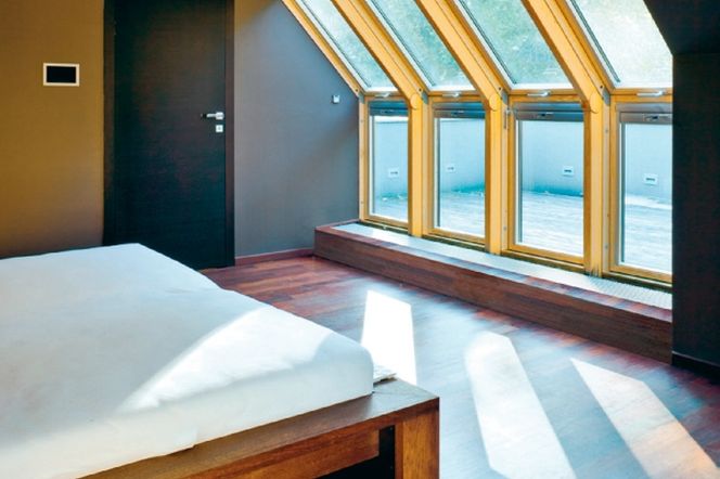

Po przebudowie domu, pokój na poddaszu w nowej aranżacji prezentuje się bardzo dobrze. Niewielka i ciemna sypialnia na poddaszu stała się jasna i przestronna. Taki efekt osiągnięto dzięki doświetleniu odpowiednio zaprojektowanymi oknami połaciowymi. Zobacz, jak urządzić poddasze, żeby wprowadzić do wnętrza większą ilość światła.
Naturalne światło w pokoju na poddaszu
Autor: Marcin Czechowicz Doskonałym rozwiązaniem w pokoju na poddaszu są zamontowane szeregowo okna połaciowe w połączeniu z kolankowymi. To przeszklenie nie tylko doświetla ciemne poddasze, ale też otwiera sypialnię na ładny widok drzew za oknami. Barwa drewna na podłodze i ciemny kolor ścian sypialni tworzą w niej przytulny, trochę tajemniczy klimat
Generalny remont dwóch kondygnacji domu
Zmiany dotyczyły obu kondygnacji: parteru oraz poddasza. To była przebudowa generalna – zrezygnowano ze wszystkich dawnych ścian działowych. Pozostawiono jedynie obwodowe.
Dolna, dzienna, część domu jest teraz przestrzenią otwartą z salonem i aneksem kuchenno-jadalnianym. Oddzielone ścianami są jedynie łazienka dla gości i mały przedsionek. Z kolei górne piętro – pod dachem – jest częścią kameralną, z sypialnią gospodarza. Obie kondygnacje zróżnicowano kolorystycznie. Na parterze ściany oraz posadzka (z płyt marmurowych) są w jasnych kolorach, na poddaszu zastosowano zdecydowanie ciemniejszą kolorystykę.
Pokój na poddaszu po przebudowie pełen światła
Po przebudowie poddasze, choć niewielkie, nie sprawia wrażenia ciasnego, między innymi dlatego że zostało doświetlone oknami połaciowymi. Architekci rozmieścili je tak, by rozjaśniały także dolną część domu. Stało się to możliwe dzięki otwartej klatce schodowej z ażurowymi schodami wspornikowymi. Sprytnie też wykorzystali niewielką przestrzeń pod szczytem dachu. Mieszczący się tam maleńki składzik zmienili w wygodny gabinet gospodarza.

Sposobem na wprowadzenie do pokoju na poddaszu większej ilości światła może być także montaż naświetla nad albo pod oknem. Naświetla nie są otwierane. Te montowane powyżej okna połaciowego mogą być półokrągłe, trójkątne, prostokątne i nawiązywać do stylistyki elewacji. Okna połaciowe można też uzupełniać kolankowymi (jak na zdjęciu powyżej). Te pierwsze są otwierane, natomiast kolankowe nie muszą takie być.
