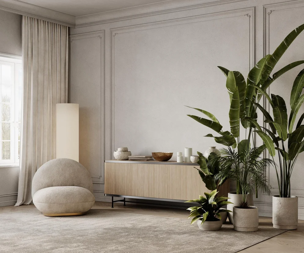

Sztukateria przy podłodze i pod sufitem
Listwy przypodłogowe i podsufitowe to najczęściej stosowane typy elementów sztukaterii. Montuje się je często w pomieszczeniach, które nie mają innych tego typu ozdób. Są estetycznym sposobem wykończenia połączeń między ścianą a posadzką i stropem. Mogą mieć prosty kształt, ale najczęściej są wyprofilowane, dzięki czemu upodabniają się do rzeźbionych elementów z kamienia lub drewna.
Bardziej ozdobne są listwy podsufitowe nazywane fasetami. Mogą być wklęsłe lub wypukłe z dodatkowymi ozdobami, jak uskokowe gzymsy, czasami też z powtarzającym się motywem zdobniczym przypominającym fryz. Występują jako elementy sufitów podwieszanych. Niektóre umożliwiają niewidoczny montaż listew oświetleniowych, dzięki czemu powstaje wokół pomieszczenia linia rozproszonego światła, niezwykle dekoracyjny element wystroju. W ten sposób do efektów plastycznych dołączą świetlne, aby razem stworzyć ciekawą kompozycję.

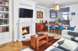

Przy wyborze dekoracji ze sztukaterii warto pomyśleć o wprowadzeniu jej w charakterze oprawy elementów wyposażenia pomieszczenia.
W salonach ozdobionych ramkami, listwami ściennymi czy gzymsami można zastosować elementy do obudowy kominka. Potrafią one zamienić zwykły wkład kominkowy w stylowy kominek z dowolnej epoki. W podobny sposób można odmienić wbudowane w ściany półki z płyt gipsowo-kartonowych, szafy wnękowe lub inne elementy wyposażenia w kunsztowne meble. Z takim wykończeniem dobrze komponują się sztukaterie imitujące pilastry ścienne i narożne wykończone pod sufitem ozdobnymi głowicami. Przy nagromadzeniu ozdób ze sztukaterii łatwo jednak o przesadę, a wówczas wnętrze stanie się kiczowate.

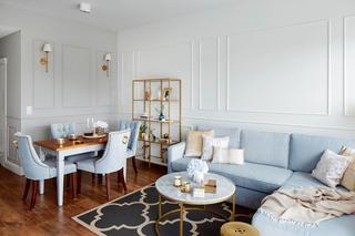

Sztukaterie najbardziej efektownie prezentują w połączeniu z tradycyjnymi materiałami, takimi jak stiuki i tapety. Stiuki to szlachetne tynki wapienne i gipsowe z dodatkami mineralnymi, barwnikami i mączką z marmuru lub alabastru. Tynk taki nakładany jest w wielu warstwach różniących się odcieniami lub kolorem, które tworzą na ścianie efekt przenikania barw; w ten sposób powstają również imitacje rysunku naturalnego kamienia.
Stiuki klasyczne, zwane weneckimi, poleruje się, uzyskując efekt lustra, od czego zresztą pochodzi nazwa techniki – stucco znaczy po włosku lustro. Dawni mistrzowie w stiuku wykonywali bezpośrednio sztukaterie i rzeźby. Współcześnie stosowane są także tynki i farby, które dają efekt powierzchni stiukowych, ale bez naturalnego blasku i lustrzanego efektu; z daleka jednak do złudzenia przypominają tradycyjny stiuk.
Tradycyjne i współczesne stiuki pięknie prezentują się w płycinach ze sztukaterii. Takie połączenie, przypominające wnętrza pałacowe, wymagają już jednak odpowiedniego wystroju i mebli. W bardziej nowocześnie urządzonym pomieszczeniu lepiej zda egzamin inne, również eleganckie klasyczne połączenie sztukaterii i wzorzystych tapet.
Najbardziej efektownie prezentują się sztukaterie w stylu angielskiej boazerii z tapetami z adamaszku. Jednak wybór innych materiałów tapet tekstylnych, a nawet papierowych, oraz zestawienie z listwami podłogowymi i sufitowymi też będzie efektowne. Można zastosować także rozwiązanie z fragmentami tapet oprawionymi ramami ze sztukaterii. To bardzo ekonomiczne, a jednocześnie uatrakcyjniające wnętrza rozwiązanie, które dobrze prezentuje się z klasycznym, jak też współczesnym wyposażeniem i stylem domu. Taki fragment tapety obwiedziony sztukaterią wygląda jak obraz. Dodatkowo możemy tapetę zawsze zamienić na inną, jeśli znudzi nam się jej motyw.
