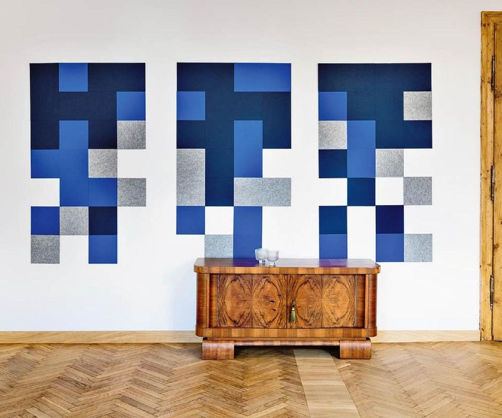

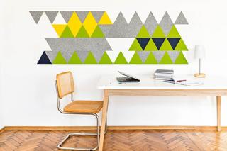

Samoprzylepne panele akustyczne
Z elementów samoprzylepnych można układać na ścianie różne kompozycje. Panele Flatline są kolorowe i dwustronne. Ich jasnoszary rewers jest wykonany z włókniny rPET (gramatura 1000 g/m², grubość 8 mm). Awers może być w różnych kolorach z włóknin z grup TEX (włóknina filcowa Texfel Interiors, 100% poliester, o różnych gramaturach, dźwiękochłonność: αw = 0,15) lub COL (włóknina filcowa Colorino, 100% polipropylen, gramatura 300 g/m²).
Panele dostępne są w sześciu kształtach: kwadratu w dwóch wielkościach, trójkąta równobocznego i równoramiennego oraz prostokąta i heksagonu, i w różnych wielkościach (długość boku od 20 do 60 cm). Z elementów można układać na ścianie rozmaite kompozycje.

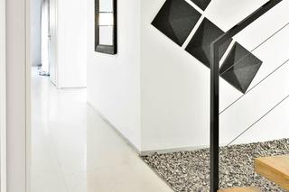

Panele ścienne Ecoline to dekoracyjne, jednostronne elementy 3D o trzech dekoracyjnych wzorach w kształcie kwadratu o boku 40 cm. Pełnią funkcję ozdobną, ale jednocześnie ocieplają i wygłuszają pomieszczenie.
Panele ścienne Eclipse również mają wytłoczenia 3D. Wypukły kształt Eclipse tworzy z tyłu naturalną poduszkę powietrzną, która powoduje rozpraszanie i pochłanianie fal dźwiękowych. Można je umieszczać na powierzchni całych ścian, na przykład w sypialni, lub tylko na fragmentach – na przykład na klatce schodowej prowadzącej na antresolę. Można łączyć panele w różnej kolorystyce. Obracając je wokół własnej osi, uzyskuje się różne efekty wizualne.

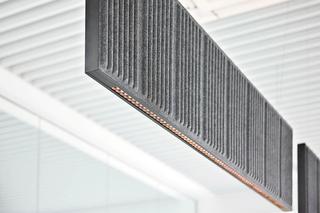

W serii Cell są też panele sufitowe ze zintegrowanym oświetleniem LED, które mogą zastąpić tradycyjne lampy biurowe. W stelaż wbudowane są lampy LED, które umożliwiają precyzyjne doświetlenie powierzchni do pracy za pomocą energooszczędnym diod z odbłyśnikami. Po obu stronach lampy umieszczane są panele akustyczne, co zapewnia pochłanianie dźwięku. Mocą i barwą oświetlenia można zdalnie sterować za pomocą aplikacji mobilnej. Są dostępne w dwóch modelach: pionowym i poziomym.
