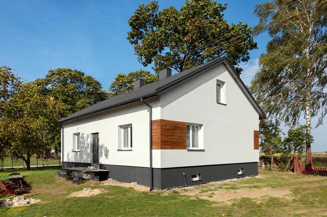

W latach 70. mało kto przejmował się stratami energii, a nieocieplone ściany domów stanowiły powszechny widok. Z tej epoki pochodzi dom Pauliny i Bartosza. Wyraźnie widać, że ówczesny inwestor musiał się mocno liczyć z każdym groszem. Nie starczyło funduszy nawet na tynki, więc tym bardziej nie było mu w głowie oklejanie murów styropianem. Nie zniechęciło to jednak Pauliny i Bartosza do zakupu tej nieruchomości. Uznali, że przede wszystkim liczy się ciche i spokojne miejsce, oddalone od miejskiego zgiełku, położone w malowniczej okolicy. Pogodzili się z koniecznością licznych prac modernizacyjnych i ochoczo się do nich zabrali, korzystając z wiedzy serwowanej przez fachową prasę budowlaną i fora internetowe.
Gdy przeczytali o konkursie „Czyste powietrze z Muratorem”, bez wahania postanowili zgłosić do niego swój dom. Dopisało im szczęście, dostali się do ścisłego finału i wkrótce nasze jury postanowiło przyznać im główną nagrodę. Wygrali ocieplenie ścian zewnętrznych systemem Termo Organika. Ponieważ prace dobiegły właśnie końca, pokazujemy, jak przebiegały i jaki efekt został osiągnięty.

Dom Pauliny i Bartosza do najmniejszych nie należy. Jego powierzchnia użytkowa to 110 m2. Wymurowano go z szarego betonu komórkowego. Miał ściany trójwarstwowe z pustką powietrzną w charakterze izolacji cieplnej. Ukryta pod budynkiem piwnica, do której wchodziło się drzwiami pod gankiem, nie jest ogrzewana. Wygospodarowano tam miejsce na kotłownię z kotłem na paliwo stałe.
Pod dwuspadowym dachem jest rzadko używany stryszek, który z czasem ma szansę przeistoczyć się w wygodne, widne poddasze mieszkalne. Młodzi uciekinierzy z Warszawy mają za sobą już kilka etapów modernizacji. Przy wsparciu rodziny i przyjaciół ocieplili podłogi parteru, aby odciąć się w ten sposób od lodowato zimnej piwnicy, i zainstalowali ogrzewanie podłogowe .

Usunęli starą, wątpliwej jakości instalację elektryczną i rozprowadzili nowe kable. To samo zrobili z rurami instalacji wodnej. Pięknie odnowili i wyposażyli wnętrza. Pozbyli się eternitu zastępując go pokryciem z blachodachówki. Wymienili też drzwi i wszystkie sześć okien na nowe – z PCW. Tegorocznym priorytetem było ocieplenie ścian zewnętrznych, by w sezonie grzewczym zatrzymać ucieczkę wytworzonego ciepła.
Niebawem też zaizolowany zostanie strop, by zaraz po tym zacząć adaptację poddasza. Jest już nawet zarezerwowane miejsce na schody, które tam poprowadzą. W dalszej perspektywie właściciele mają wymianę kotła na pompę ciepła, montaż paneli fotowoltaicznych i zbudowanie przydomowej oczyszczalni ścieków. Gdy się z tym uporają, pozostanie już tylko rewitalizacja terenu wokół domu. Pojawi się nowe ogrodzenie, a typowe wiejskie podwórze o powierzchni 3000 m2 zmieni się w okazały ogród z nieodzowną strefą wypoczynkową.
