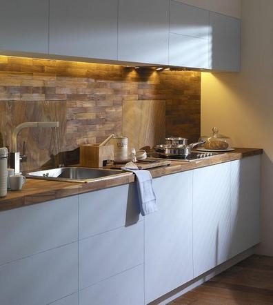

Drewno też może być na ścianie w kuchni
Jest też coś dla miłośników drewna i materiałów drewnopochodnych. Panele podłogowe drewniane lub laminowane, wodoodporna sklejka czy specjalne grube płyty wiórowe pokryte fornirem z różnych gatunków drewna albo naśladującym go laminatem dzięki nowym technologiom produkcji i materiałom impregnującym także nadają się do ułożenia na ścianach w kuchni narażonych na zachlapanie wodą czy tłuszczem. Jeśli dokładnie przyklei się je do ściany albo zamontuje za pomocą specjalnych systemów mocujących, tak aby nie powstały szpary, w których mogłaby się gromadzić para wodna, przetrwają wiele lat.
