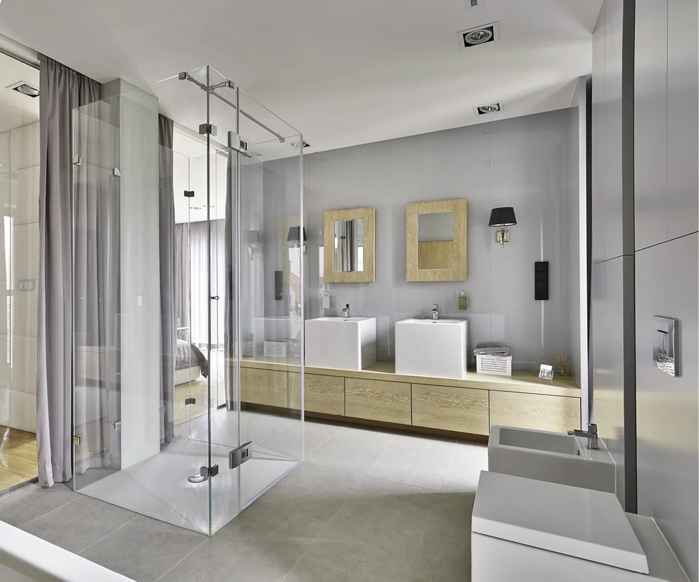

Autor: Andrzej Szandomirski W otwartej sypialni z łazienką lustro powieszono nad umywalkami z linkach zwisających z sufitu. Projekt Beata Stojanow-Jaskot

Jeśli wieszamy lustro nad umywalką w łazience albo nad toaletką, jego środek powinien znajdować się na wysokości oczu osoby z niego korzystającej. Często zdarza się, że lustro mocuje robotnik o wysokim wzroście i instynktownie wiesza je odpowiednio do własnego wzrostu. Wtedy osoba niższa nie zobaczy w nim własnej twarzy. Jeśli z lustra będą korzystać osoby różnego wzrostu, powinno być ono znacznie wyższe. Najlepiej zaznaczyć na ścianie poziom wysokości oczu osób wysokich i niższych. Tafla lustra powinna być wyższa o 20-30 cm od najwyżej zaznaczonego punktu. Dolna linia lustra zwykle znajduje się 20-30 cm nad umywalką.
W łazience o dwóch umywalkach lustra powinny być powieszone na tej samej wysokości. W aranżacji z lustrem ważna jest symetria
Autor: Michał Przeździk-Buczkowski Projekt: Alicja Przybylska Stylizacja: Ola Buczkowska-Przeździk
