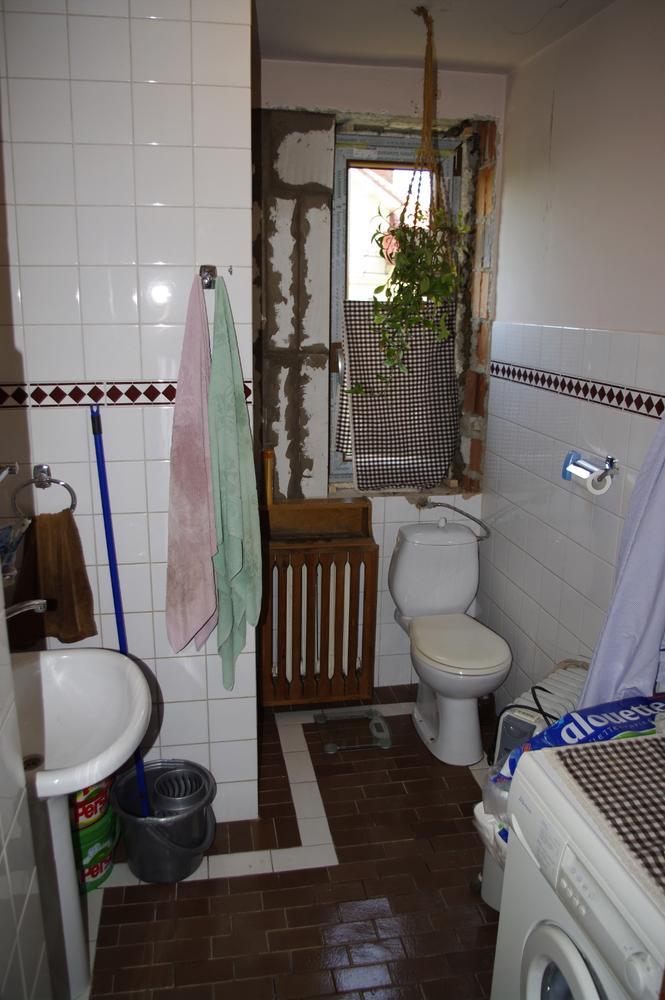

Remont łazienki o wymiarach 2,5 m x 2 m. Cel: pełna odnowa + lepsza funkcjonalność. Remont obejmował kompleksową przebudowę obejmującą zmianę położenia okna w kierunku do ściany o około 35 cm po to, aby zmieściła się nowa półokrągła kabina 90x90, wyburzenie starej murowanej kabiny, przeniesienie grzejnika na inną ścianę, modernizację instalacji wodnej na pcv, wykonanie podwieszanego sufitu z montażem punktowego oświetlenia led, przebudowę instalacji elektrycznej, wykonanie nowych kafli na ścianach, podłodze, nowe umeblowanie, nowa półokrągła kabina prysznicowa z niskim 1 cm brodzikiem, nowy wc, umywalka. Ze starej łazienki została wykorzystana ponownie tylko półka pod lustrem. W załączeniu pierwotny projekt zrobiony około 2015 roku, ale jak widać wyszło całkiem coś innego, w trakcie prac zmieniła się koncepcja.
