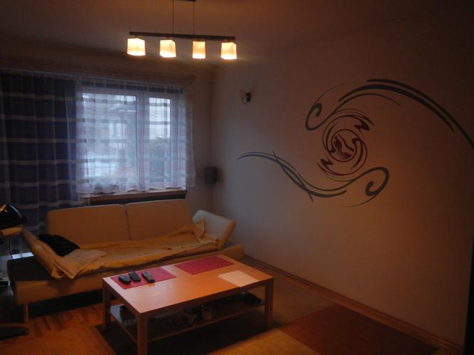

Głównym zamierzeniem było powiększenie przestrzeni mieszkalnej oraz wpuszczenie światła do pomieszczeń. Stan początkowy to dom tzw. kostka z lat 80 tych, gdzie z wąskiego korytarza z drzwiami wchodziło się do poszczególnych pomieszczeń. Problemem pomieszczeń była ich mała przestrzeń i brak światła z uwagi na usytuowanie okien i balkonu bezpośrednio na ulicę, a główne promienie słoneczne w godzinach popołudniowych oświetlały ścianę zewnętrzną domu, co powodowało brak naturalnego światła w pomieszczeniach oraz brak przestrzeni w domu. Kolejnym problemem był dostęp do ogrodu, który jest z boku domu i każde wyjście wymuszało konieczność przemieszczania (otwierania,zamykania) drzwi garażowych lub głównych drzwi co stanowiło stałe wyzwanie przy prostych czynnościach, jak wyjście z kawą (rozlana kawa i brak rąk do zamykania drzwi i gaszenia światła). Wymienione wyżej główne przesłanki z pozoru wydające się błahe w codziennym życiu utrudniały funkcjonowanie i wypoczynek. Po uzyskaniu pozwolenia na rozbudowę wykonano następujące prace. W ścianie nośnej domu wstawiono dwa teowniki celem wykucia otworu w ścianie 3m stanowiącego połączenie z dobudowanym tarasem z podpiwniczeniem. Kolejne dwa teowniki wstawiono w ścinie działowej celem połączenia dwóch pokoi i stworzenia jednej otwartej przestrzeni o powierzchni 54 m2. Zamurowano w jednym pomieszczeniu okno balkonowe, zlikwidowano balustradę balkonu, a balkon pozostawiono jako daszek ochronny wymieniono ogrzewanie z grzejników na podłogowe - wylewając nową wylewkę anhydrytową. Na wymurowanej piwnicy postawiono ogród zimowy z drewna Meranti z dużymi przeszkleniami. Wstawiono piec na pelet dwukanałowy. Położono płytki i gipsówkę na tynkach. Taka rozbudowa znacznie poprawiła samopoczucie użytkowników i dodała funkcjonalność mieszkania.
