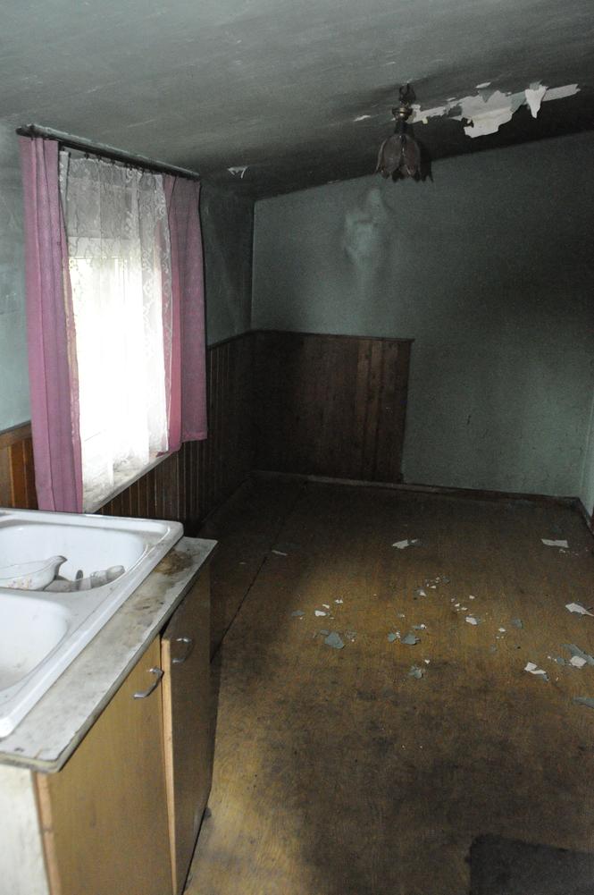

W budynku ceglanym z 1936
W budynku ceglanym z 1936 wykonaliśmy jak dotąd: przyłącza wody, kanalizacji, sieci energetycznej. Wykonaliśmy izolację fundamentów i osuszanie, wymieniliśmy podłogi, po zrzuceniu dachu nadmurowaliśmy ściany pomieszczeń gospodarczych dzięki czemu zwiększył się metraż domu. Wykonano wieniec, dodaliśmy szyny stalowe w celu usztywnienia budynku, wzmocniliśmy legary i wymieniliśmy podłogę na piętrze. Wymieniliśmy okna na trójwarstwowe. Zbiliśmy tynki i wykonano nowe, maszynowe. Przed rozpoczęciem przebudowy budynek był ogrzewany za pomocą pieców typu koza. W ostatnim czasie wykonano ogrzewanie podłogowe na parterze oraz przyłącza grzejnikowe na piętrze. Wymurowaliśmy nowy wiatrołap, jednak ze starej, oryginalnej, odzyskanej cegły. Jesteśmy w tracie realizacji izolacji poddasza oraz stropu, po dosuszeniu wylewki maszynowej zaczniemy wygrzewać podłogę. Następnie zajmiemy się wykończeniem wnętrza domu. W trakcie prac wewnętrznych zamierzamy także wykonać izolację zewnętrzną ścian budynku (częściowo elewacja z drzewa opalanego), zbudujemy dwa tarasy, wymienimy ogrodzenie. Wiosną przeorganizujemy ogród, na ceglanej podmurówce postawimy szklarnię, a część działki przeznaczymy na plac zabaw dla naszej czwórki dzieci.
