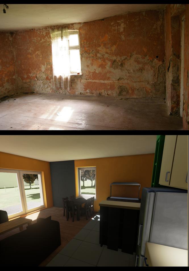

Remont budynku z końca XIX wieku
Remont budynku z końca XIX wieku. Dom zostanie podzielony na dwa lokale mieszkalne. Remont w trakcie realizacji metodą gospodarczą, czyli cała rodzina zaciągnięta do pracy :). Od lipca 2014 zostały skute tynki, wymienione podłoga drewniana na betonową, strop drewniany na strop teriva. Przyłącze elektryczne, wodne i kanalizacyjne. Likwidacja klatki schodowej. Wzmocnienie stropu poddasza + podłoga z płyt osb. Całkowita wymiana dachu. Postawione kominy wentylacyjne. Wymiana wszystkich okien. Rozprowadzenie instalacji wodnej, kanalizacyjnej, centralnego odkurzacza i centralnego ogrzewania (100% ogrzewanie płaszczyznowe). W tym roku wykonano, wylewki, ocieplenie poddasza, stelaż nowych schodów, instalację elektryczną, instalacje dolnego źródła pompy ciepła (960 mb rury PE32 zakopanej spiralnie na głębokości 1,2-1,4 metra), ocieplenie ścian od wewnątrz wełną, opłytowano ściany i sufity parteru i pietra pierwszego mieszkania. Do końca roku zaplanowane jest wykończenie całego jednego mieszkania czyli uruchomienie centralnego ogrzewania opartego na pompie ciepła, położenie gładzi na ścianach, pomalowanie/wytapetowanie ścian, położeniu płytek w dwóch łazienkach. Wykończenie podłóg gresem i panelami, kuchnia, biały montaż. Całość prac jest relacjowana w formie dziennika na forum muratora pod linkiem: http://forum.muratordom.pl/showthread.php?241599-Budowa-remont-Zamczysko
