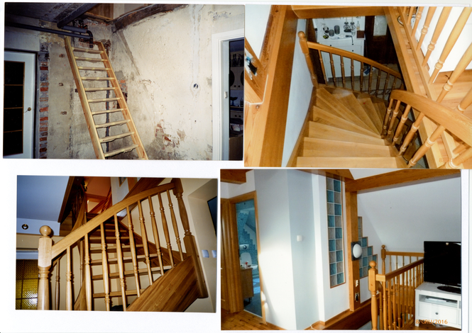

Nasz dom ma 140 lat. Strych/poddasze służyło do przechowywania zboża. Strop jest drewniany. Decyzję o adaptacji poddasza na cele użytkowe podjęliśmy w 2000 roku. Przedtem została na domu przełożona dachówka, usunęliśmy ciężką popękaną dachówkę cementową. Szukając inspiracji, informacji i wiedzy śledziliśmy artykuły w "Muratorze". Kolejność wykonanych prac była następująca:
- otynkowanie zniszczonych przez piec c.o. kominów
- wymiana okien w ścianach szczytowych i montaż 6-ciu okien dachowych
- usunięcie glinobitki ze stropu, oczyszczenie i zaimpregnowanie całej konstrukcji
- ocieplenie, wygłuszenie stropu i wyrównanie płytą wiórową
- wzmocnienie konstrukcji i wykonanie ścianek kolankowych
- izolacja i ocieplenie dachu wraz z montażem płyt gipsowo-kartonowych
- wykonanie ścianek działowych i montaż instalacji wodno-kanalizacyjnej i elektrycznej
- ułożenie podłóg z desek sosnowych i obłożenie widocznych elementów konstrukcyjnych drewnem sosnowym, malowanie ścian
- montaż drewnianych schodów ażurowych
- wykonanie łazienki
Ostatecznie po drobnych poprawkach adaptację zakończyliśmy w czerwcu 2016 r. Adaptacja poddasza w znacznym stopniu wpłynęła na polepszenie warunków mieszkalnych 4 pokoleniowej rodziny. W następnym roku planujemy remont kapitalny parteru polegający na wymianie pieca, wykonanie ogrzewania podłogowego wraz z wykonanie nowych podłóg.
