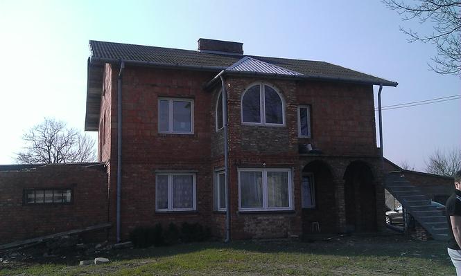

Razem z mężem dokonaliśmy termomodernizacji i przebudowy domu rodziców, tak aby stał się on funkcjonalny i wygodny dla dwóch rodzin. Dom był kupiony jeszcze przez dziadka jako parterowy z małej cegły, rodzice ok. 20 lat temu rozbudowali go o II-gie piętro i wprowadzili kilka przeróbek w jego kubaturze, i tu głównie użyto pustaka. Teraz my wprowadziliśmy swoje przeróbki. Podczas naszego remontu ociepliliśmy cały budynek styropianem o grubości 10 cm, a do wykonania elewacji zastosowaliśmy strukturę silikonową, w miejscach bardziej eksploatowanych, takich jak fundamenty, glify okien i drzwi, oraz klatka wejściowa rodziców, użyliśmy grafitowej mozaiki z dodatkiem żywicy, aby miejsca te były odporniejsze na zabrudzenia. W czasie remontu wymieniliśmy wszystkie okna na II-gim piętrze z drewnianych na plastikowe, a otwory od frontu z filarami zamurowaliśmy do połowy i stworzyliśmy w tym miejscu naszą klatkę wejściową, dobudowując schody prowadzące bezpośrednio na II-gie piętro, co pozwoliło nam uzyskać całkowitą autonomię od drugiej rodziny. Zmieniliśmy pokrycie dachowe z eternitu na blachodachówkę w kolorze grafitowym z trzema oknami i przebudowaliśmy komin. Przy okazji wymiany dachu zmieniliśmy nieco jego konstrukcję minimalnie wydłużając go nad nasze wejście, co chroni nas w razie niepogody, oraz przebudowaliśmy tzw. kukułkę. Zaadoptowaliśmy na garaż rujnującą się przybudówkę, poprawiliśmy nieco jej konstrukcję, ociepliliśmy styropianem, a zamiast dachu położyliśmy płyty warstwowe. I tak z bezużytecznej przybudówki powstał garaż,a na jego dachu duży 40-metrowy taras z wyjściem z salonu. Efekt, który uzyskaliśmy przerósł nawet nasze oczekiwania, tym bardziej, że przy remoncie nie korzystaliśmy z pomocy żadnych projektantów, a wszystko jest rezultatem naszej pomysłowości.
