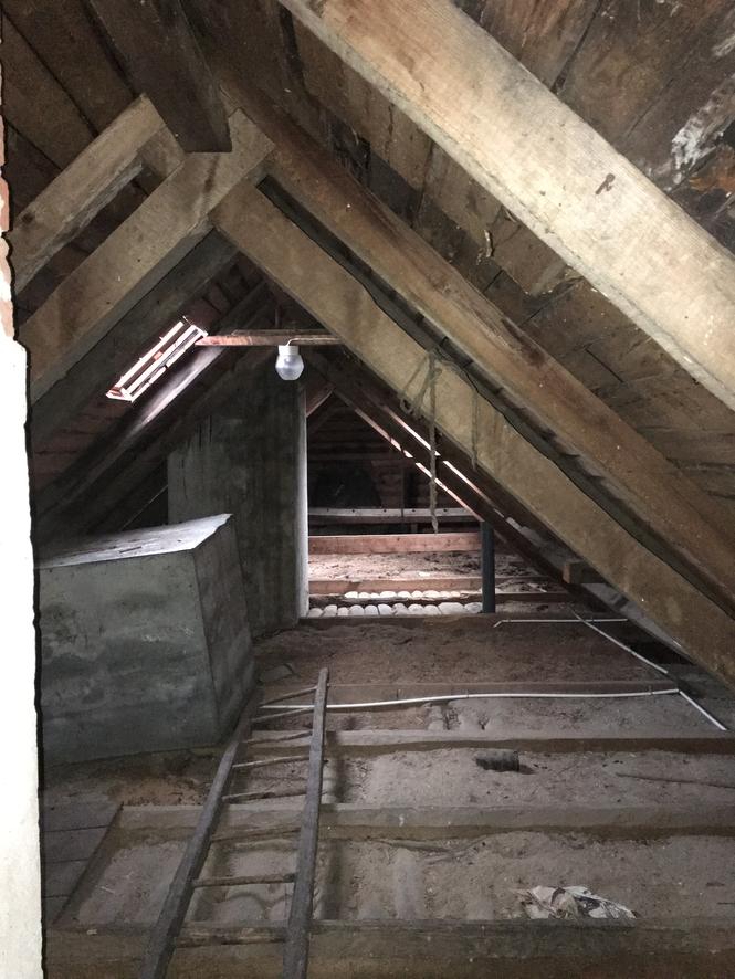

W związku z powiększającą się rodziną i kolejnymi pokoleniami użytkowników bojańskiego domu, ideą wprowadzanych zmian było stworzenie dodatkowej przestrzeni wypoczynkowej z salonem kąpielowym. Inwestycja została podzielona na 2 etapy. Pierwszy etap obejmował wymianę pokrycia dachu oraz montaż okien połaciowych. Kolejnym etapem było usunięcie glinolepki, remont konstrukcji stropu, wymiana elementów drewnianych i wzmocnienie stropu w części, na której w przyszłości miała stanąć wanna kąpielowa. W dalszej kolejności został docieplony dach oraz wykonana izolacja akustyczna i termiczna stropu oraz poziomowanie, ponieważ różnice w poziomie belek sięgały 13-stu centymetrów. Na strych zostały doprowadzone media, woda i elektryczność oraz pion kanalizacyjny. Na ścianach szczytowych zostały zamontowane półokrągłe okna o średnicy 90 cm. Ostatnim elementem wykończenia był montaż płyt gipsowo-kartonowych oraz podłogi z desek świerkowych i wyposażenia łazienki stylistyką odpowiadającego pozostałej części domu. Dom został wybudowany w 1936 roku.
