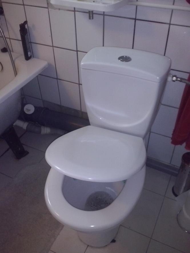

Remont obejmował: skucie starych kafelek i położenie nowych-biało-szarych z dekorami, zdrapanie starych farb ze ścian i sufitu-wyrównanie ścian płytami karton-gips (zielone), położenie gładzi, wymiana starej umywalki, wanny i ubikacji na natrysk, umywalkę z szafką i geberit. Poprzednio wszystko było w jednej łazience, we wnęce pralka z ciasnym dojściem. Postanowiłam zrobić wc osobno zamykając wnękę ścianką. W tym rogu jest teraz kabina prysznicowa. Przerobiłam oświetlenie na ledy, zrobiłam zabudowy wentylacji i półek co dało dodatkowy efekt. Na posadzce położyłam duże kafle z połyskiem, na crate zużyte kafelki uprzednio porysowane kątówką i zagruntowane. Rury przebiegały po górze, teraz są schowane przy posadce i obudowane. Moja łazienka teraz jest piękna, jestem z niej dumna,a na dodatek, że wszystkie prace od projektu po wykon zrobiłam SAMA (mam 57 lat ale czuję się młodo), mam wyobrażnię i chęci do pracy - jest to odskocznią od pracy biurowej.
