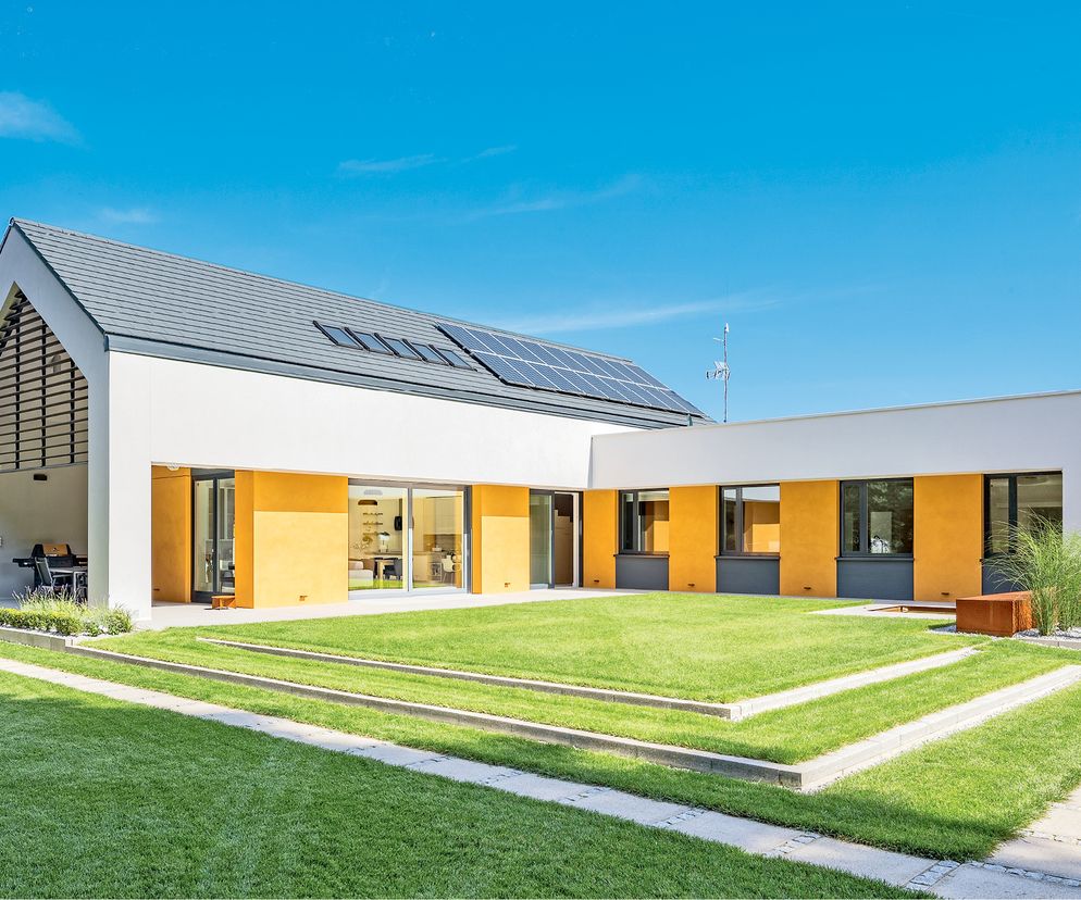

Autor: Marcin Czechowicz Od strony ogrodu najlepiej widać, że dom ma dwa skrzydła. Prywatne jest modernistycznym pudełkiem, a prostopadła do niego część dzienna ma wysokie połacie

Autor: Marcin Czechowicz Dom ustawiono na działce w taki sposób, aby jak najlepiej doświetlić wnętrza, a jednocześnie zapewnić mieszkańcom prywatność

Rozmieszczenie bryły na działce ułatwiła projektantom jeszcze jedna sugestia klientów: chcieli maksymalnej prywatności. W poprzednim domu – kostce z lat 80. wciśniętej pomiędzy sąsiadów – ich ogród był na widoku. Aby stworzyć intymną enklawę, architekci zaproponowali dom na planie zbliżonym do litery L. Jej ramiona biegną równolegle do obu ulic. Dwa skrzydła osłaniają fragment ogrodu – prawdziwie prywatną, zaciszną enklawę. Wypoczynkowi w ogrodzie sprzyja to, że działka od zachodu graniczy z laskiem, a od południa z dużym ogrodem sąsiadów.
W planie miejscowym zapisano wymóg dachu dwuspadowego. Inwestorzy chcieli wybudować dom parterowy. Projektanci przedstawili więc w urzędzie analizę otoczenia działki, w której występuje sporo różnych typów dachów, i uzyskali pozwolenie na zastosowanie wysokiego dachu tylko w jednym skrzydle domu. Od wschodu budynek ma niską, parterową część z płaskim dachem. Ustawiona prostopadle do niej bryła ze skośnym dachem została nieznacznie wycofana. Jej trójkątny szczyt jest widoczny nad modernistycznym prostopadłościanem, w którym umieszczono wejście główne. Parterowe skrzydło to część prywatna z sypialnią gospodarzy i rozbudowanym programem dodatkowym.

Dwuskrzydłowy dom nie tylko pasywnie czerpie energię ze słońca, ale i aktywnie przetwarza ją na elektryczną. Na południowej połaci dwuspadowego dachu, która praktycznie przez cały dzień ma optymalną ekspozycję na promienie słonecznie, zamontowano 18 paneli fotowoltaicznych dających w sumie moc 4,3 kW. – Od marca do października dom właściwie nic nas nie kosztuje, bo sam wytwarza tyle energii, ile zużywa. Nadwyżki oddaje do miejskiej sieci, co również oznacza dodatkowe zwroty opłat od operatora. Mimo prawie 200 m2 powierzchni użytkowej opłaty za media wynoszą nas miesięcznie maksymalnie 200 zł. W porównaniu ze starym domem kostką to czterokrotnie niższa kwota! – podliczają inwestorzy.
