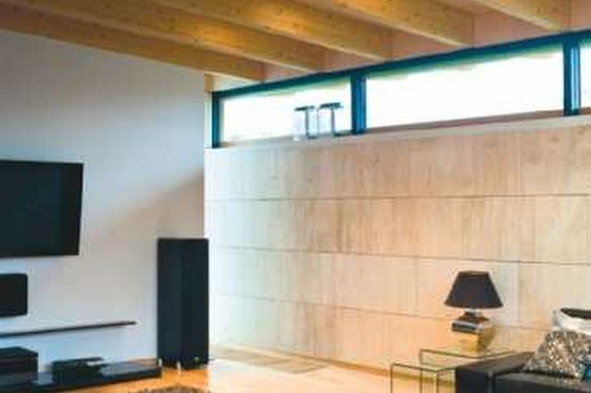

Sposób wyciszenia pokoju multimedialnego
Autor: Krzysztof Zasuwik Na ścianach pokoju multimedialnego jest tapeta akustyczna. Miękkie meble i gruby dywan rozpraszają dźwięki
