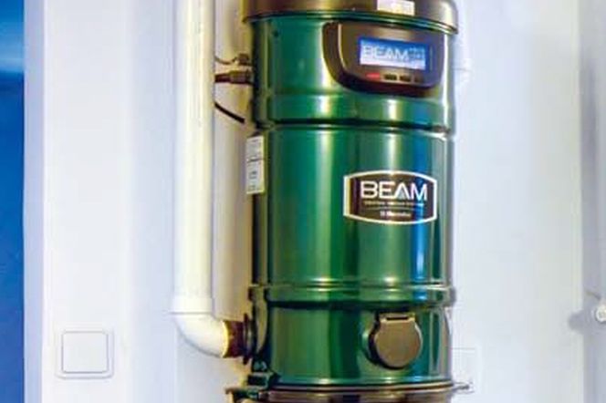

Najważniejszą częścią systemu centralnego odkurzania jest jednostka centralna. Do jednostki dołączone są sztywne rury poprowadzone do zamontowanych w ścianach gniazd ssących. Podczas odkurzania korzysta się z elastycznego węża, którego koniec wkłada się do najbliższego gniazda.
Elementy systemu
  • Jednostka centralna - kompaktowa lub modułowa (typu split)
Jednostka centralna jest odpowiednikiem korpusu odkurzacza przenośnego. Umieszcza się ją poza mieszkalną częścią domu (w garażu, pomieszczeniu gospodarczym).
W wersji kompaktowej (jednoczęściowej) zawiera silnik z turbiną wytwarzającą podciśnienie, separator zanieczyszczeń i zbiornik, w którym się gromadzą. W wersji modułowej (typu split) silnik jest w oddzielnej obudowie. Dzięki temu separator i zbiornik mogą być większe – duży separator lepiej filtruje powietrze, a w zbiorniku mieści się więcej zanieczyszczeń. Jednostkę, w której się znajdują, można umieścić w łatwo dostępnym miejscu, nie obawiając się o hałas, bo jego sprawcą jest silnik znajdujący się w drugiej jednostce. Tę najlepiej umieścić w pobliżu wyrzutni powietrza z odkurzacza, by przewód wydechowy był jak najkrótszy i stawiał jak najmniejszy opór hydrauliczny. Konstrukcja typu split umożliwia zastosowanie w odkurzaczu dodatkowego filtra zatrzymującego włosy, z którymi nie radzą sobie separatory.
