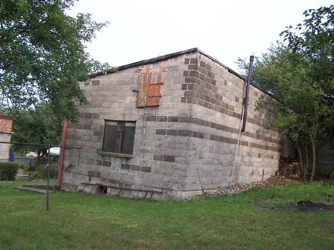

Przebudowa starej ślusarni
Przebudowa starej ślusarni na mały dom mieszkalny jednorodzinny. Stara ślusarnia zlokalizowana jest w pięknej dzielnicy Częstochowy, Mirowie. Jest to oddzielona od miasta dzielnica tworząca samodzielną jednostkę, zachowującą charakter małej wsi. Niedaleko działki, na której stoi przebudowany dom znajduje się modernistyczny, nowy kościół, którego autorem jest arch. Romuald Loegler. Przebudowując budynek zdecydowaliśmy się, aby nasz mały dom miał w sobie trochę ze starych stodół (niedaleko Mirowa znajduje się miasteczko Mstów, gdzie znajduje się historyczne i wyjątkowe założenie stodół zlokalizowanych na obrzeżu miasta) i trochę z modernizmu, a nawet we wnętrzach z brutalizmu. Ze względu na zły stan techniczny dachu, postanowiliśmy go wymienić na nowy, zachowując pierwotny spadek i kierunek. Przy okazji remontu dachu budynek spięto nowym wieńcem okalającym. Nad wieńcem nadbudowaliśmy ściany o konstrukcji szkieletowej z poszyciem z desek w układzie poziomym, następnie zostały one pomalowane na czarno. W ten sposób nawiązano do starych stodół. We wnętrzu ściany te mają widoczną konstrukcję szkieletową (mur pruski). Zdecydowaliśmy się również zachować widoczną konstrukcję dachu. Dach został ocieplony styropapą na pełnym deskowaniu. We wnętrzu postanowiliśmy skuć stary tynk ze stropu i pokazać jego konstrukcję oraz walory estetyczne. Istniejący strop to Klein na belkach stalowych. Obecnie pomalowaliśmy konstrukcję w kolorze czarnym. a cegła po skuciu tynku została zaimpregnowana. Ściany z pustaka od zewnątrz zostały docieplone styropianem, a wewnątrz pomalowane na biało. Posadzką jest zaimpregnowany beton. W miejscach starych okien zamontowano nowe PCV (ze względów finansowych zrezygnowano z okien drewnianych). Na elewacji zamontowano stalowy komin jako końcowa ozdoba.
