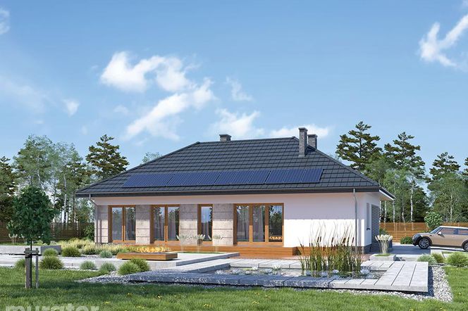

Koszt budowy domu o pow. 116 m2: projekt M242e - Od serca - wariant V
Autor arch. Ewa Dziewiątkowska
  • Powierzchnia użytkowa 116,0 m2
  • Powierzchnia netto 123,3 m2
  • Powierzchnia zabudowy 161,8 m2
  • Powierzchnia całkowita 155,7 m2
  • Kubatura (brutto) 824,2 m3
  • Liczba pokoi (z salonem) 5
  • Wymiary działki 17,90 x 24,50 m
Od serca - wariant V to rozległy dom parterowy na wąską działkę. Na jednej kondygnacji pomieszczono 4 sypialnie z 2 łazienkami oraz salon połączony z kuchnią i zaplecze techniczne. Ma poddasze, które można w przyszłości zagospodarować.
Zobacz więcej szczegółów projektu>>>Od serca - wariant V
Koszt budowy domu o powierzchni użytkowej 100 m2
Autor: Archiwum serwisu Projekt domu M242e - Od serca - wariant V, arch. Ewa Dziewiątkowska Zobacz projekt >>>
Kosztorys
Prace/materiały Koszt [zł]
Roboty ziemne - bez wywiezienia ziemi z wykopów. 1 236,07
Fundamenty - podkłady, ławy, stopy, ściany fundamentowe 25 011,43
Izolacja fundamentów 8 552,18
Zasypanie wykopów przy fundamentach 2 348,27
Podkłady pod posadzki na gruncie w budynku 13 120,92
Schody zewnętrzne - wejściowe i na tarasie 10 673,25
Ściany murowane nośne - zewnętrzne i wewnętrzne 18 090,20
Kominy 13 544,63
Stropy i gzymsy 54 133,40
Dach - konstrukcja 18 389,65
Dach - pokrycie i izolacja 35 418,85
Dach - obróbki, rynny, rury spustowe 4 393,46
Ścianki działowe 7 395,52
Posadzka na parterze na gruncie - izolacje i szlichty 19 171,53
Stolarka okienna 25 080,39
Stolarka drzwiowa - drzwi zewnętrzne 3 987,63
Izolacja cieplna stropu nad poddaszem 11 174,51
Tynki wewnętrzne, malowanie i okładziny ceramiczne 24 283,17
Posadzki - wykończenie 22 481,79
Stolarka drzwiowa wewnętrzna i ślusarka 12 060,16
Elewacja 35 243,25
Posadzki na tarasie parteru, schodach zew. i na stropodachu. Izolacje stropodachu 7 453,12
Kosztorys razem 373 243,38
