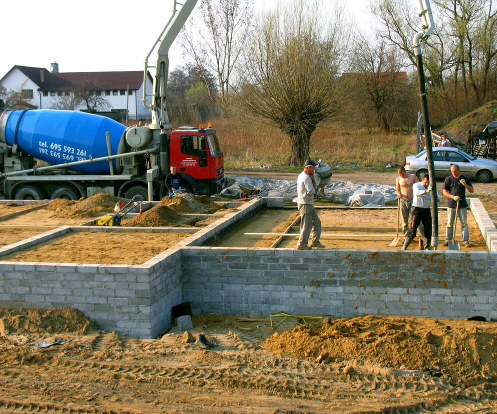

Rodzaj materiału zasypowego powinien być starannie dobrany do rodzaju gruntu, drenażu opaskowego i poziomu wody gruntowej.
Do zasypywania fundamentów przystępujemy wtedy, gdy wszystkie warstwy zostaną już odpowiednio umocowane oraz wszystkie zaprawy i kleje całkowicie wyschną. Jeżeli grunt z wykopu jest w całości piaszczysty, możemy wykorzystać go do zasypania fundamentów. W przypadku gruntu spoistego, czyli nieprzepuszczalnego, wykop powinno się wypełnić także niespoistym gruntem rodzimym.
Zasypywanie fundamentów: gdy grunt nie jest spoisty
W przypadku gruntów niespoistych (przepuszczalnych), np. gliniastych, do zasypania funda­mentów również trzeba użyć materiału niespoistego,­ np. piasku lub żwiru. Zazwyczaj wykorzystuje się do tego grunt rodzimy pochodzący właśnie z wykopu, pozbawiony humusu, czyli warstwy żyznej. Nie trzeba więc kupować żadnego kruszywa. Grunt taki należy układać w wykopie warstwami, odpowiednio go zagęszczając i pilnując, aby nie uszkodzić ewentualnej izolacji przeciwwilgociowej ścian fundamentowych bądź piwnicznych.

Taka zasypka będzie też wymagana wówczas, gdy wokół domu nie ma drenażu. Do zasypywania używamy tu spoistego gruntu wydobytego wcześniej z wykopów. Ważne jest, aby go odpowiednio zagęścić (szczególnie wierzchnią warstwę). Jeżeli zasypka nie zostanie dokładnie zagęszczona, to w wykopie zacznie się gromadzić woda opadowa i stworzy się tak zwany basen, który zagrozi zawilgoceniem ścian fundamentowych. Grunt do zasypki nie powinien zawierać frakcji iłowych, które zwiększają swoją objętość pod wpływem wilgoci. Aby to w najprostszy sposób sprawdzić, wystarczy pozostawić go na kilka dni na słońcu. Po tym czasie dobry grunt powinien łatwo dać się rozkruszyć.
