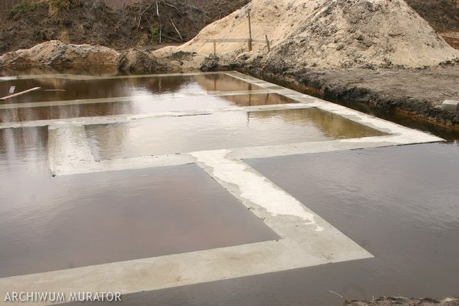

Autor: Andrzej Szandomirski Zalanie fundamentów przez wodę opadową lub gruntową powoduje przerwanie robót budowlanych
Niespodziewana woda w wykopie fundamentowym może zdecydowanie utrudnić prowadzenie budowy, czasem nawet zmusić do zmiany sposobu posadowienia domu. Dlatego ważne jest, żeby wcześniej zrobić badania geotechniczne działki. Wcześniej, to znaczy nawet przed zakupem parceli budowlanej. Ale co zrobić, gdy już mamy działkę, zaczęliśmy budowę i nagle w wykopie pojawiła się woda.

Autor: Andrzej T. Papliński Tak wysoki poziom wód gruntowych uniemożliwi wykonanie ław i ścian fundamentowych
Zalane fundamenty po burzy
Bywa, że po gwałtownej burzy woda zalała nam wykopy. Nagły dopływ dużej ilości wody wypełnił wykopy. Jeśli grunt jest piaszczysty woda powoli weń wsiąknie, ale w efekcie mogą osunąć się ściany wykopów. Jeszcze gorzej jest, gdy na działce są grunty nieprzepuszczalne, np. iły, gliny. Wtedy woda może długo tam zalegać i uniemożliwić prowadzenie prac budowlanych.
