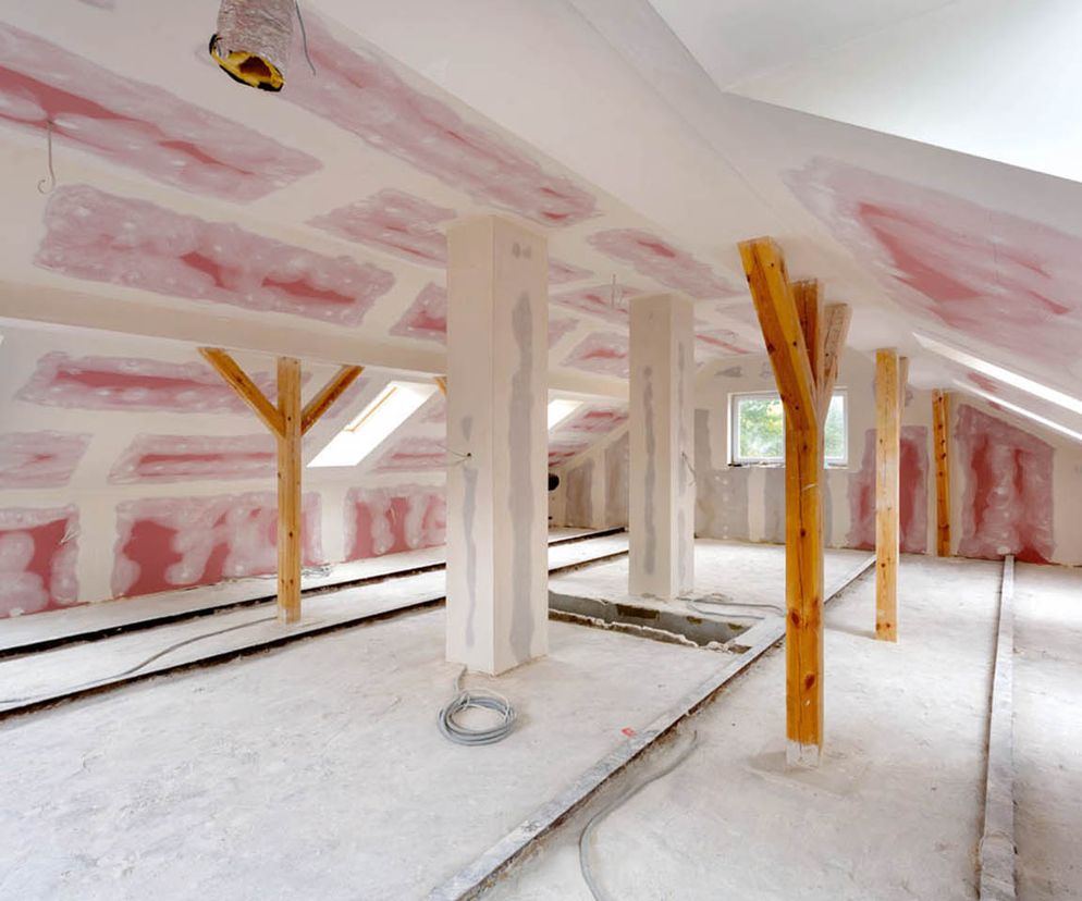

Autor: Piotr Mastalerz Instalację elektryczną można łatwo ukryć pod zabudową z płyt gipsowo-kartonowych

Jak wykonać instalacje elektryczną na poddaszu
Instalacja elektryczna na poddaszu musi być przede wszystkim bezpieczna i przystosowana do zasilania wszystkich urządzeń elektrycznych, które planujemy mieć na poddaszu. Trzeba więc określić sposób oświetlenia poszczególnych pomieszczeń, rozplanować układ punktów świetlnych sufitowych i ściennych oraz łączników, oszacować liczbę i miejsce gniazd wtykowych, a także ustalić liczbę i rodzaj urządzeń włączanych na stałe do instalacji elektrycznej lub wymagających zasilania tak zwaną trzecią fazą, jak na przykład kuchenki indukcyjne czy niektóre podgrzewacze wody użytkowej.

Samo rozprowadzenie instalacji elektrycznej na poddaszu zwykle nie nastręcza problemów – kable prowadzi się wiązkami równolegle i prostopadle do krawędzi ścian i podłogi. Od rozdzielnicy poprzez puszki instalacyjne aż do poszczególnych punktów odpowiednio dobrane kable układa się w tynku albo podtynkowo – w rurkach osłonowych gładkich lub karbowanych umieszczonych w bruzdach. Przewody można też prowadzić pod zabudową z płyt g-k, a także w ścianach szkieletowych czy między konstrukcją dachu – zawsze w rurkach instalacyjnych. Dzięki temu nie będą się stykały z elementami drewnianymi i materiałami izolacyjnymi.
Ze względów bezpieczeństwa pożarowego czasami instalację elektryczną rozprowadza się bezpuszkowo albo z puszkami na dodatkowych listwach izolacyjnych. W łazience trzeba przestrzegać dodatkowych wymagań odnośnie do wykonywania instalacji elektrycznych w pomieszczeniach o podwyższonej wilgotności.
