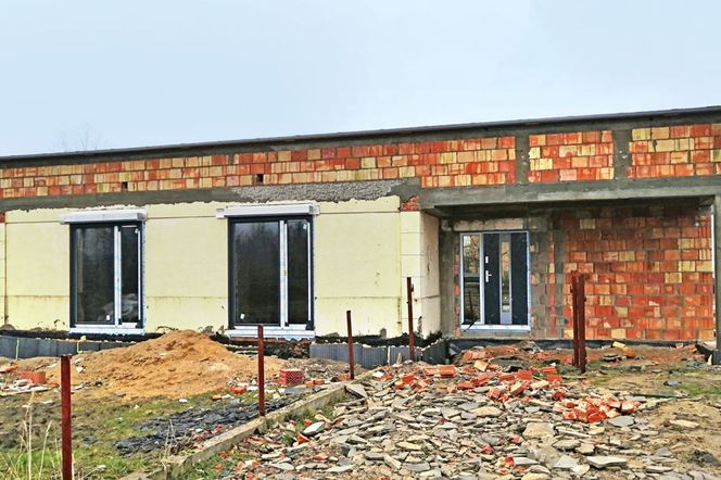

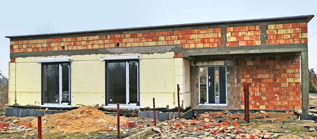

Autor: zdjęcie nadesłane na konkurs/ Archiwum prywatne Powierzchnia domu Mateusza i Edyty wzrosła z 90 do 154 m2. Nowa część domu powstała na fundamencie oddylatowanym od starego. Tutaj dobrze widać pomysł rozbudowy parterowego domu

Pan Mateusz z Rokicin–Kolonii pod Łodzią odziedziczył nieruchomość po babci. Budynek jest z 1955 r. – parterowy dom jednorodzinny o pow. 90 m2, z niskim strychem i płaskim dachem. W środku kuchnia, 4 przechodnie pokoje i ciemna łazienka. Co można zrobić z takim budynkiem?
– Chcieliśmy z Edytą mieć normalny, nowoczesny dom – mówi pan Mateusz – czyli wejście od frontu, salon otwarty na kuchnię, do tego sypialnię, gabinet i łazienkę z oknem. Planowali dobudowanie pomieszczenia do istniejącego budynku, by zyskać przestrzeń. Pan Mateusz: – Uzyskałem nawet pozwolenie na budowę, kredyt i… wycofaliśmy się. Półśrodki nie są najlepszym pomysłem na modernizację starego domu. Zamówiłem więc projekt indywidualny w biurze projektowym z Tuszyna. Kosztował 15 tys. zł, ale jest dziełem kompletnym. Zawiera audyt starego budynku, szczegółowy projekt rozbudowy i projekty instalacji, w tym wentylacji mechanicznej i ogrzewania podłogowego. Powierzchnia domu wzrosła do 154 m2.
Wygląd: nowoczesny dom parterowy ze stropodachem. W nowej koncepcji część domu została dobudowana na oddylatowanym fundamencie. Są dwa zadaszone tarasy. Zmieniły się układ okien i wielkość przeszkleń. Jest wejście od frontu. W środku wyburzono ściany działowe, by uzyskać układ otwartego salonu z kuchnią. Zburzenia wymagały dwie ściany nośne, w tym zewnętrzna od strony dobudowy.
Stare ściany zewnętrzne są trójwarstwowe. Izolację cieplną stanowiła szlaka (żużel). Nowa część domu jest wykonana z pustaka ceramicznego. Ściany zewnętrzne zostały docieplone 20–centymetrową warstwą styropianu grafitowego. Ocieplenie i tynk całkowicie ukrywają połączenie starej i nowej części. Na budynku zburzono mur attykowy (ogniomur) i wymurowano nowy. Nowy dach został pokryty papą termozgrzewalną – pokrycie ma sześciostopniowy spadek, by woda deszczowa spływała do jednego rogu budynku – tylko tam są rynny. Wentylowany dach zostanie ocieplony 30-centymetrową warstwą wełny mineralnej. Dom stał się naprawdę energooszczędny. Audytor energetyczny, który w ramach nagrody w konkursie Muratora przeanalizował budynek, wyliczył, że dom pana Mateusza będzie miał po zakończeniu prac ociepleniowych zapotrzebowanie na ciepło na poziomie 25 kWh/(m2.rok).
