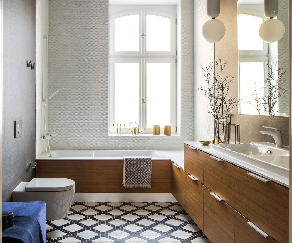

Przy ścianie z oknem. Bardzo ważne jest to, w jaki sposób okno dzieli ścianę, czyli ile miejsca zostaje między nim a narożnikiem łazienki. Jeśli przy ścianie z oknem chcemy zainstalować kabinę prysznicową, minimalna odległość do narożnika powinna wynosić 90 cm (wygodna kabina ma minimum 80 cm szerokości, do tego musimy mieć miejsce na zamocowanie jej profili do ściany). Na ustawienie umywalki będziemy potrzebować minimum 55 cm, a na sedes – 60 cm. Standardowa szerokość wanny jeszcze do niedawna wynosiła 70 cm. Jednak obecnie coraz więcej producentów proponuje wanny szerokości 75 cm. Jeśli więc chcemy mieć w czym wybierać, musimy zostawić 85 90 cm – tyle miejsca potrzeba, aby ustawić wannę prostopadle do ściany z oknem, zachowując do niego swobodny dostęp.
