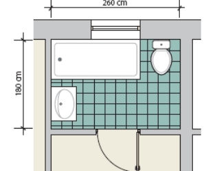

Prostokątna, z dłuższą ścianą z oknem. Takie ustawienie wanny bardzo ogranicza otwieranie okna

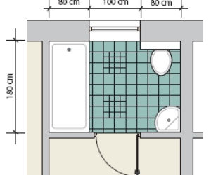

Ta sama łazienka. Ustawienie wanny prostopadle do ściany z oknem pozwala na swobodny dostęp do okna i przejrzyste wydzielenie stref

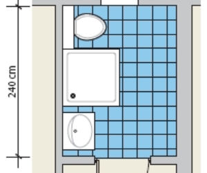

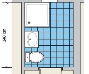

Prostokątna i wąska. Wszystkie urządzenia muszą stać przy jednej, dłuższej ścianie. Usytuowanie okna nie pozwala na zainstalowanie kabiny w żadnym rogu
Kabina prysznicowa w łazience z oknem
Ta sama łazienka. Kabinę lepiej umieścić na środku ściany, a sedes przy oknie. Zasłoni go kabina, nie będzie się więc rzucał w oczy po wejściu, a do okna można będzie bez problemu podejść
