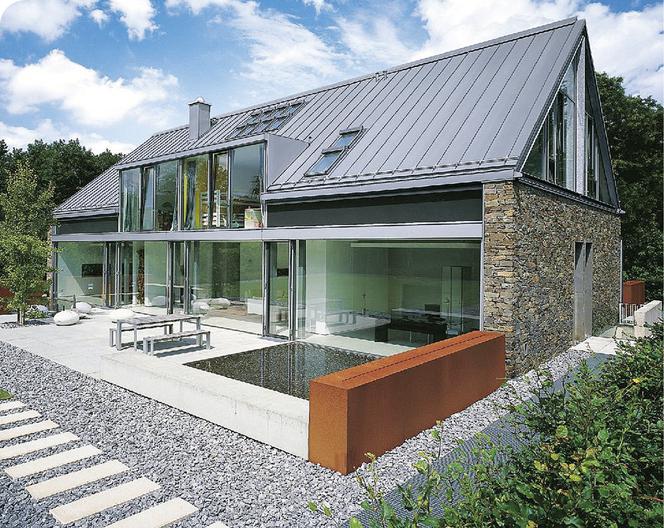

Okna energooszczędne Aluprof
Autor: Aluprof/ Materiały prasowe Za okna ekologiczne można uznać okna energooszczędne o współczynniku przenikania ciepła dla całego okna U ≤ 0,9 W/(m2.K) i zestawie szybowym, który ma deklarowany współczynnik przepuszczalności energii słonecznej g ≥ 45%.

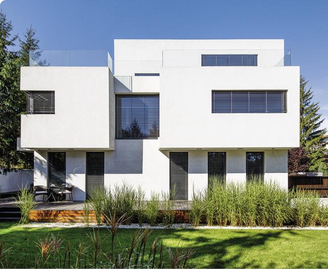

Ekookna
Autor: Archiwum serwisu Ekookna to dobra propozycja w czasach, gdy moda jest na wielkie przeszklenia

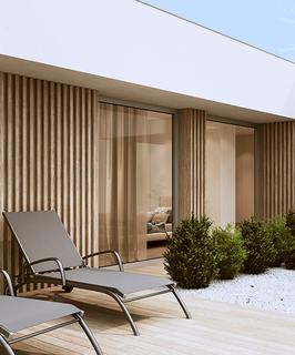

Okna ekologiczne
Autor: OknoPlus/ Materiały prasowe Również drzwi tarasowe mogą być eko. W konstrukcji przesuwnej Morlite stosuje się pakiety szybowe o współczynniku g = 60%
