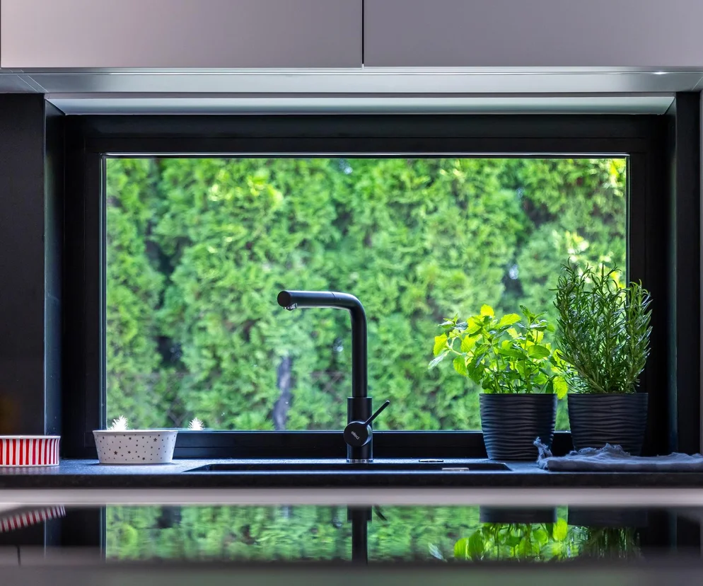

Okno w kuchni nad blatem
Okno w kuchni może też doświetlać. Umieszcza się je wtedy tuż nad blatem kuchennym. To coraz popularniejsze rozwiązanie. Nadaje kuchni nowoczesny i niepowtarzalny charakter. Zapewnia też znakomite doświetlenie blatu roboczego. Okna otwierane tradycyjnie warto podnieść 10-30 cm ponad blat, żeby mniej się brudziły i nie zaczepiały przy otwieraniu do wewnątrz o baterię przy zlewie. Można też zastosować okno w kuchni uchylne lub przesuwne. Jeśli kuchnia znajduje się na parterze, może to być okno nieotwieralne. Parapet i niską ściankę nad blatem powinno się wykończyć wodoodpornym materiałem, np. płytą MDF powlekaną aluminium lub specjalną farbą. Takie okna stosuje się jednak najczęściej w budynkach stojących na dużych działkach, bo z takiej kuchni świetnie widać wszystko na zewnątrz, ale też odwrotnie. Wszyscy mogą zobaczyć, co mamy w zlewozmywaku.
