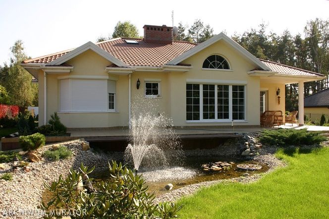

Duże okna ze szprosami
Autor: Archiwum serwisu Jeśli okna PCV są nietypowe, to zazwyczaj są dostępne na specjalne zamówienie
