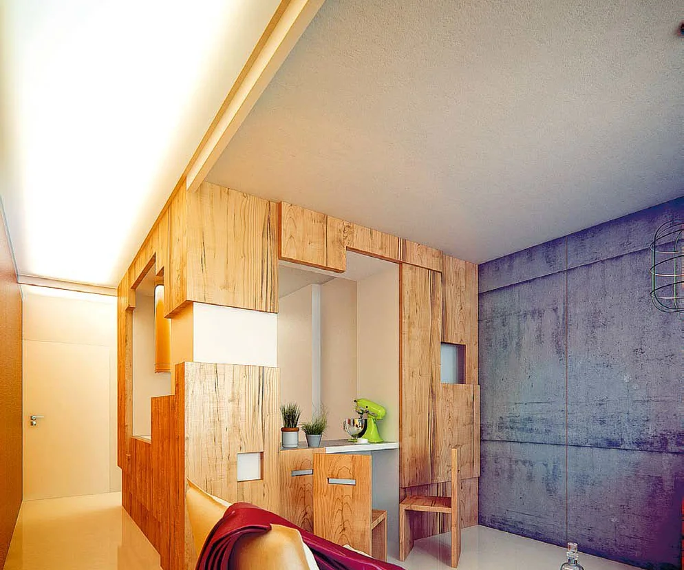

Sufit napinany w przedpokoju
Autor: Archiwum serwisu Rozświetlony sufit napinany w przedpokoju wyznacza strefę komunikacyjną
