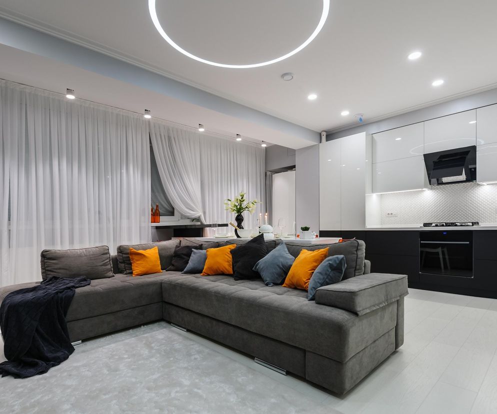

Oświetlenie LED do salonu
Autor: Marcin Czechowicz Ciekawym rozwiązaniem są nowoczesne linie światła LED z efektem jednolitego świecenia na całej długości, można zamontować je zarówno w sufitach jak i ścianach
