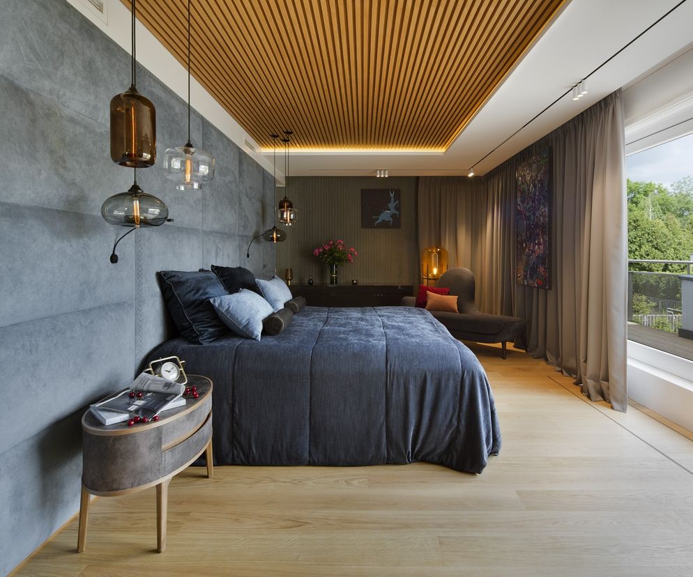

Autor: Yassen Hristov/ Materiały prasowe Podświetlenie ledowe ukryte w suficie podwieszonym może służyć do wyeksponowania dekoracji. Projekt Hola Design
Sufit podwieszany led to bardzo praktyczne rozwiązanie. Zasłania stary, nierówny sufit, a jednocześnie pozwala wykorzystać nową konstrukcję w dowolny sposób, także jako miejsce na schowanie instalacji oświetlenia. Sufit podwieszany może obniżyć zbyt wysokie pomieszczenie. Jeśli będzie miał kilka poziomów, sprawi, że pokój wyda się wyższy. Za sufitem podwieszanym można schować wszelkie instalacje. Taki wariant warto wykorzystać, żeby stworzyć dekoracyjne oświetlenie pomieszczenia.
