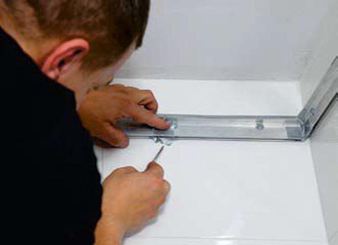

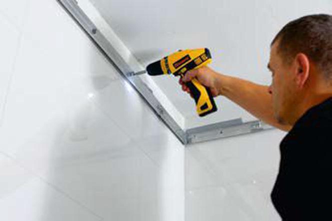

Przykręcanie listew podkonstrukcji
Do ścian przykręca się starannie wypoziomowane listwy tworzące podkonstrukcję sufitu napinanego

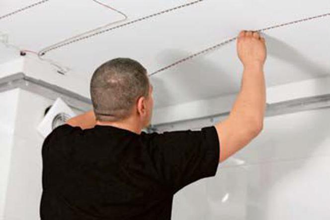

Montaz oświetlenia LED
Taśmy z oświetleniem LED przykleja się do stropu w rozstawie co 15 cm

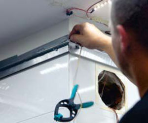

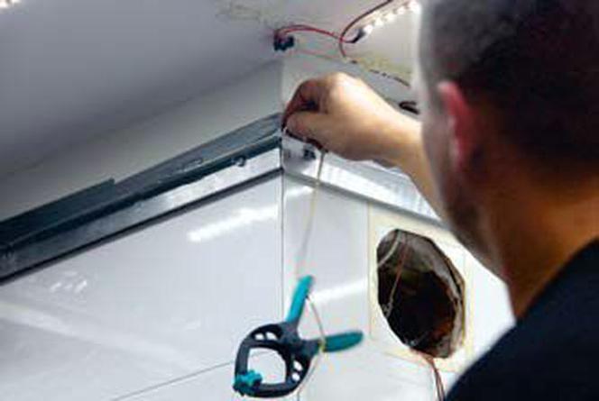

Montaż klamer
Montaż klamer
W rogach zawiesza się klamry, które posłużą do podwieszenia materiału

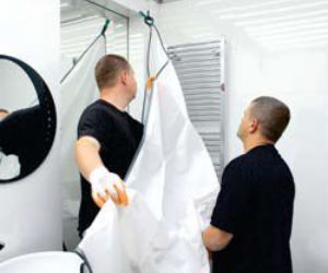

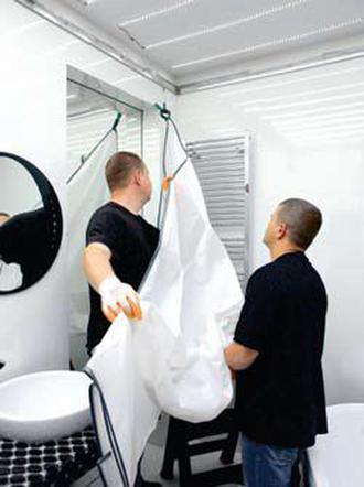

Podwieszanie materiału
Materiał jest złożony w ściśle ustalonej kolejności zgodnej z kierunkiem napinania, dlatego podwieszanie na klamrach zaczyna się od miejsca określonego przez producenta

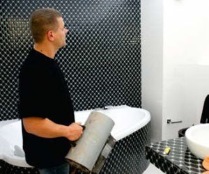

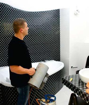

Nagrzewanie materiału
Podwieszony na klamrach materiał ogrzewa się nagrzewnicą gazową, co powoduje zwiększenie jego powierzchni i umożliwia właściwe napięcie

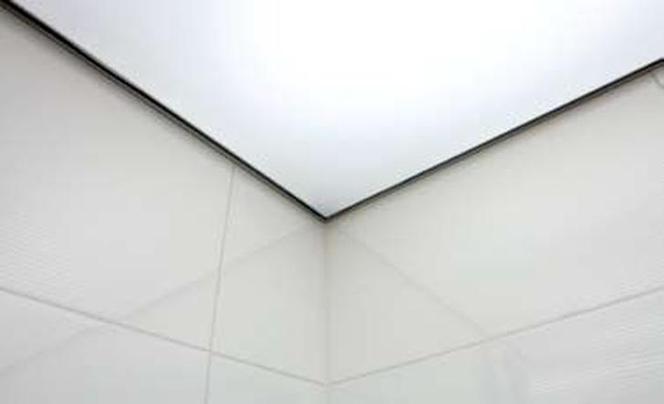

Zabezpieczanie szczelin listwami
Szczelina na styku ściany z sufitem napinanym jest dodatkowo zabezpieczona listwą-profilem, która uniemożliwia dostanie się pod materiał insektów i kurzu

Montaż klamer
