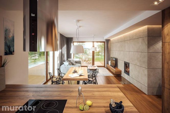

Dążenie do wygody przejawia się również w tendencji do otwierania kuchni na salon. W takim pomieszczeniu można przygotowywać posiłki i równocześnie uczestniczyć w życiu toczącym się w salonie. Wygodnie jest też mieć kuchnię na tyle dużą, aby zmieścił się w niej duży stół, przy którym będzie można jadać codziennie posiłki, małe dzieci będą mogły rysować lub odrabiać lekcje.
Jednak kuchnia to przede wszystkim miejsce do przygotowywania posiłków – jej wielkość i kształt decydują o rodzaju zabudowy kuchennej. Najwygodniej jest, gdy szafki można ustawić w kształcie litery U – urządzenia kuchenne znajdują się wtedy przy osobnych ścianach, co pozwala przy każdym z nich wygospodarować miejsce na blaty robocze i odstawcze.

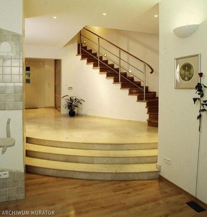

Do domu prowadzą nas zwykle schody, ich zwieńczenie to podest – większa płaszczyzna usytuowana tuż przed drzwiami wejściowymi. Tu zatrzymujemy się na dłużej: otwierając i zamykając drzwi. Jego powierzchnia musi zapewniać wygodę i bezpieczeństwo poruszania się – trzeba przewidzieć sytuacje, że czasami będzie na nim przebywało kilka osób jednocześnie. Wejściowy podest powinien być na tyle szeroki, aby otwierające się skrzydło drzwi nie zmusiło nas do wycofania się na schody – dobra szerokość to 140 cm.

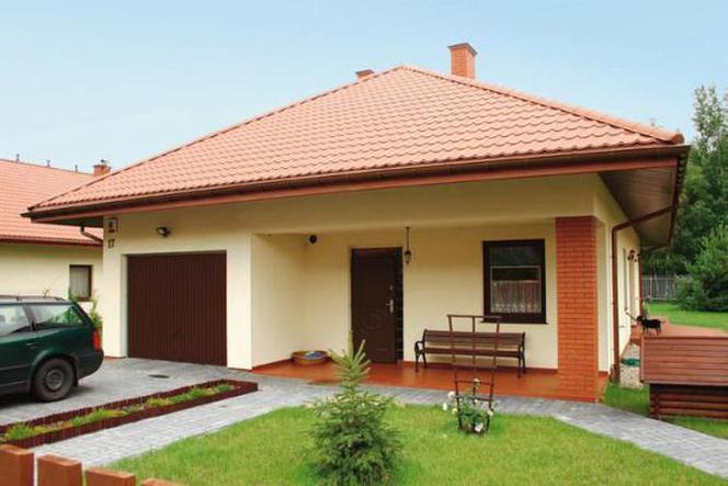

Jeśli dom ma bezpośrednie połączenie z garażem, drzwi do niego najczęściej usytuowane są właśnie w przedsionku. To wygodne rozwiązanie – pozwala uniknąć przenikania do części mieszkalnej nieprzyjemnych zapachów spalin, chłodu oraz brudu. Wygodnie jest, gdy z przedsionka wchodzi się do pomieszczenia gospodarczego – można z niego skorzystać bez wchodzenia do części mieszkalnej.

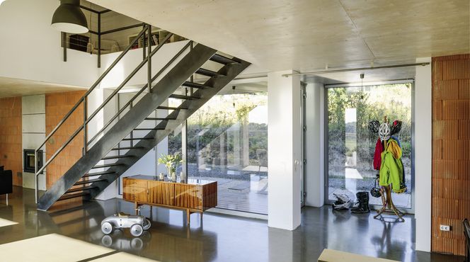

Pamiętaj o zaplanowaniu bezpiecznych schodów
Przemierzamy je codziennie wiele razy. Gdy są wygodne, nawet ich nie zauważamy, natomiast źle zaprojektowane i wykonane stają się naszym utrapieniem: stopy potykają się o stopnie, zbyt długi, stromy bieg budzi lęk, a balustrada zamiast dawać pewne oparcie dłoni, wyślizguje się z rąk.
Wygoda i bezpieczeństwo nabierają szczególnego znaczenia, gdy w domu są małe dzieci, które z upodobaniem przekształcają schody w miejsce zabaw, lub osoby starsze, dla których w skrajnych przypadkach schody mogą być barierą nie do pokonania. Wygoda zależy od kształtu schodów. Najwygodniejsze są te o biegach prostych. Jednak gdy bieg jest za długi (według przepisów jeden bieg nie może być wyższy niż 270 cm), trzeba zrobić spocznik albo wybrać schody zabiegowe. Wygodny spocznik to szeroki element przerywający bieg schodów i najczęściej służący zmianie kierunku schodów. Ma on rzeczywiście funkcję wypoczynkową: to chwila ulgi dla stóp zmęczonych naprzemiennym ruchem, jakie wykonują podczas wchodzenia i schodzenia.
Najwygodniejsze są schody z dwoma spocznikami – wysokość, którą trzeba pokonać, jest wtedy podzielona na trzy odcinki. Jeden ze spoczników można też zastąpić zabiegiem – takie schody oszczędzają miejsce, a spocznik zapewnia wygodę.
Wzór na schody
Autor: Andrzej Szandomirski Korzystając z wzoru na schody, można łatwo obliczyć, czy można je zbudować w zaplanowanym miejscu i czy będą wygodne
Warto wiedzieć
Jak zaprojektować schody, by były wygodne i bezpieczne
  • wysokość stopnia 15-18 cm umożliwia niemęczące podnoszenie nóg, szerokość 25-32 cm pozwala pewnie postawić stopę. Dodatkowym zabezpieczeniem przed poślizgnięciem są noski, czyli fragmenty stopnicy wysunięte około 3 cm w stosunku do płaszczyzny podstopnicy;
  • swobodę poruszania się zapewni bieg o szerokości minimum 80 cm, ale żeby swobodnie mogły się minąć dwie osoby lub można było wnieść meble, powinien on mieć 110 cm;
  • balustrada zapewniająca bezpieczeństwo nie powinna być niższa niż 90 cm, a maksymalny prześwit pomiędzy elementami wypełnienia nie większy niż 12 cm;
  • jeśli bieg schodów usytuowany jest pod skośną płaszczyzną dachu, odległość stopni od dachu nie powinna być mniejsza niż 205 cm.
