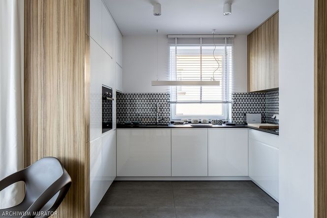

Autor: Bernard Białorucki Prawidłowe rozplanowanie kuchni polega na właściwym rozmieszczeniu urządzeń oraz na zapewnieniu między nimi odpowiednio długiego odcinka blatu. Blat może przybierać m.in. kształt litery L
