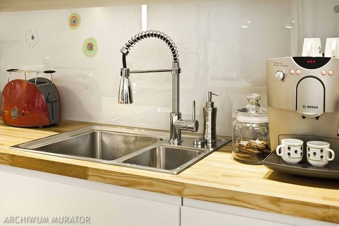

Wybranie odpowiedniej wylewki baterii kuchennej sprawi, że codzienne obowiązki staną się dużo łatwiejsze. Wylewka może być mała lub duża, wysoka lub niska, prosta pionowa lub łukowata. Wysoka wylewka ułatwi mycie wielkich garnków albo napełnianie wodą butelek. Jeszcze wygodniejsze są wylewki obrotowe. Mają one zwykle ustawiony fabrycznie zakres obrotu, np. 120o lub 240o, ale są też takie, w których można samemu go ustawić, tak żeby nam było wygodnie. Do tego samego celu służą też wylewki typu pot filler, które składają się z kilku odcinków połączonych ruchomymi przegubami, co pozwala na manipulację nimi w szerokim zakresie. W kuchni sprawdzi się bateria z wyciąganą wylewką, którą jak prysznicem możemy opłukać nietypowe naczynia. Wylewka taka ma dość długi przewód (120-150 cm), więc można nią napełnić ganek stojący na kuchni albo wiadro na podłodze. Do zlewozmywaka umieszczonego pod oknem przyda się bateria sztorcowa, którą można złożyć i położyć na boku, gdy chcemy je otworzyć.
