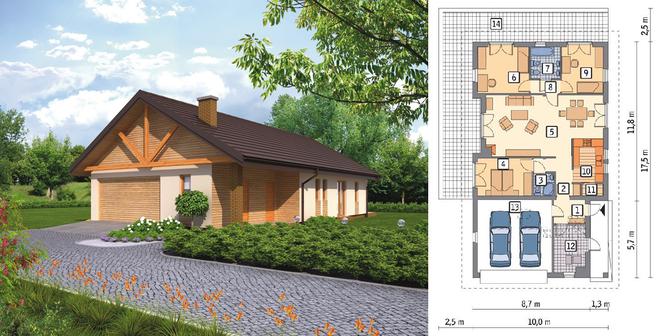

Dom na wąską działkę parterowy z wydłużoną bryłą
Projekt domu M249 Wygodny
Autor: architekt Katarzyna Słupeczańska
  • powierzchnia użytkowa: 128,5 mkw.
  • powierzchnia netto: 169,8 mkw.
  • powierzchnia zabudowy: 235,7 mkw.
  • wymiary działki: 19,30 x 29,20 m
  • liczba pokoi: 5
Wydłużona bryła domu to najpowszechniejszy wybór w przypadku wąskiej działki. Kształt długiego prostokąta jest optymalny – będąc echem zarysu parceli, pozwala na idealne wpasowanie w nią budynku. Takie rozwiązanie nabiera szczególnego znaczenia dla domu parterowego, gdy jego plan musi być funkcjonalnie rozbudowany w obrębie jednej kondygnacji.
Tym razem bryła została wydłużona aż na 22,2 m przy szerokości 11,3 m. Jej długość pozwoliła na wyraźne funkcjonalne strefowanie domu. I tak od frontu jest część gospodarczo-techniczno-sanitarna. W przemyślany sposób zaprojektowano w niej trakty komunikacyjne – z garażu można przejść do schowka, kotłowni, z niej do pralni, a następnie do łazienki. Jest także przejście z garażu do holu w części mieszkalnej – przez schowek i garderobę.
Strefa dzienna to odbicie kształtu bryły – jest analogicznie do niej wydłużona. Kuchnia (10,7 m²), jadalnia i pokój dzienny (35,0 m²) są umieszczone na jednej osi. Na granicy strefy dziennej i nocnej umieszczono długi, wydzielony ścianą korytarz i gabinet (9,1 m2 ). Za nim zaczyna się prywatna strefa, tzw. nocna. Są w niej trzy sypialnie o sprawiedliwe podzielonej przestrzeni – każda ma blisko 13 m², ale tylko przy jednej została wydzielona garderoba (2,8 m²).
W domu są dwie łazienki – mniejsza (4,7 m²) na granicy strefy nocnej z dzienną, większa (5,8 m²) w strefie nocnej. Projekt jest konsekwentny – do długiej bryły przylegają dwa wydłużone tarasy. Na duży (36 m²) można wyjść z pokoju dziennego i jednej z sypialń. Mniejszy (9,3 m²) przylega do strefy techniczno-roboczej. Został połączony z gabinetem, pralnią i kotłownią.
Projekt M249 Wygodny
Autor: Kolekcja Muratora, muratorprojekty.pl Projekt M249 Wygodny, arch. Katarzyna Słupeczańska Sprawdź projekt >>>

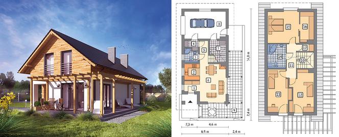

Dom na wąską działkę: M147 - Bratnia dusza - szerokość działki 14 m
Autor: arch. Ewa Dziewiątkowska
Przeczytaj więcej o projekcie M147 - Bratnia dusza >>>
Powierzchnia użytkowa: 106,1 m2
+++ Plusy: Dom o szerokości zaledwie 7 m, z kalenicą równoległą do drogi (w domach na wąską działkę jest to rzadko spotykane rozwiązanie). Ten projekt wyróżnia duży przedsionek oraz trzy przestronne i ustawne sypialnie na piętrze.
--- Minusy: Konieczność wykonania dwóch lukarn podnosi koszty budowy i pokrycia dachu.
Liczba pokoi: 4
Wymiary działki: 14,0 x 20, m
Powierzchnia zabudowy: 83,6 m2
Garaż: NIE
Ile miejsca można zyskać:  Brak okien w jednej ze ścian bocznych pozwala łatwo dostosować projekt do zabudowy bliźniaczej. Zyskalibyśmy na tym dokładnie 3 metry szerokości działki

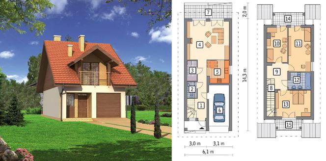

Dom na wąską działkę: C304a - Nieodzowny - wariant I - szerokość działki 16,2 m
Autor: arch. Przemysław Biryło
Przeczytaj więcej o projekcie C304a - Nieodzowny >>>
Powierzchnia użytkowa: 87,9 m2
+++ Plusy: Ten dom ma tylko 8 m szerokości, a dzięki wejściu w narożniku, będzie pasował zarówno na wąską jak i na płytką działkę. Docenimy w nim dużą kotłownię, niewielką, ale bardzo praktyczną spiżarnię oraz dwie łazienki. Warto zwrócić uwagę, że jedna z łazienek może być połączona z sypialnią, tworząc tzw. master bedroom.
--- Minusy: Kotłownia znajduje się w części mieszkalnej. Gdy zamontujemy kocioł na paliwo stałe, będziemy nosić opał i odpady ze spalania przez przedpokój lub transportować wszystko oknem.
Liczba pokoi: 4
Wymiary działki: 16,2 x 23,9 m
Możliwość adaptacji poddasza: TAK (44,1 m2)
Garaż NIE
Ile można zyskać:  Zmniejszenie wysięgu tarasu o 0,2 m umożliwi zachowanie wymaganych 4 m od ścian z otworami, a przez to zmniejszy minimalne wymiary działki o 20 cm w długości i szerokości. Dodatkowo, likwidacja otworów w bocznej ścianie pozwoli jeszcze zmniejszyć minimalną szerokość działki o 1 m. Można tego dokonać wstawiając drzwi zewnętrzne z przeszkleniem lub naświetlem, montując luksfery w kotłowni, a okno w kuchni przenosząc na tylną elewację.
C304a - Nieodzowny
Autor: Archiwum serwisu Projekt C304a Nieodzowny, arch. Przemysław Biryło. Ciepła, słoneczna kolorystyka elewacji i prosta bryła wzbudzają ciekawość co dom kryje w swoim wnętrzu Sprawdź projekt >>>
